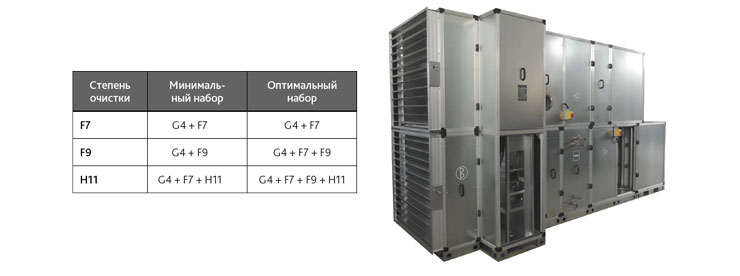

Фильтрация
В городских условиях для высоких классов очистки требуется многоступенчатая фильтрация.
Для F7 минимально достаточно пары G4 + F7. Фильтр G4 защищает F7 от крупной пыли и пуха, продлевая его ресурс. Если запыленность воздуха повышена, можно добавить промежуточный F5 (M5), но это уже дополнительная опция, а не необходимость.
Для F9 минимальный набор – G4 + F9. Однако в городских условиях экономически целесообразнее использовать схему G4 + F7 + F9: фильтр F7 принимает на себя основную нагрузку по мелкодисперсной пыли (PM2.5), что значительно продлевает срок службы более дорогого F9.
Для H11 минимально необходима трехступенчатая схема G4 + F7 + H11. Установка HEPA-фильтра без предварительных ступеней в городе приведет к быстрому забиванию и частым заменам. Оптимальной является четырехступенчатая схема G4 + F7 + F9 + H11, которая снижает нагрузку на H11 более чем на 90 % и стабилизирует аэродинамику системы.

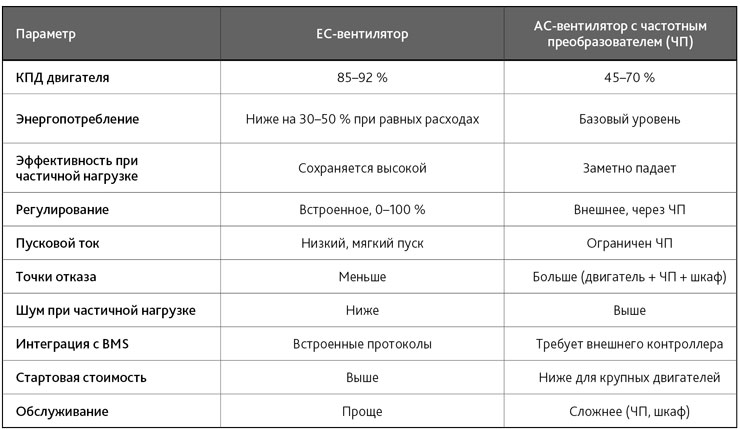

Вентилятор: EC или AC с частотным преобразователем
В современных вентиляционных установках применяют либо AC-вентилятор с прямым приводом, либо EC-вентилятор.
Ключевые выводы:
  • энергоэффективность. EC-вентиляторы экономичнее, особенно при частичной нагрузке, что важно для систем с переменным расходом;
  • надежность. У EC меньше компонентов и точек отказа, проще обслуживание;
  • шум. EC тише при снижении оборотов;
  • стоимость. AC с ЧП дешевле на старте для мощных двигателей, но может проигрывать по эксплуатационным расходам;
  • выбор. EC – для точного управления и экономии; AC с ЧП – для мощных систем, где стартовая цена критична.

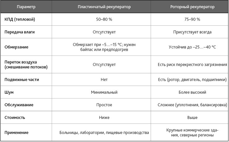

Рекуператор: пластинчатый или роторный
В приточно-вытяжных установках для утилизации теплоты вытяжного воздуха чаще всего применяются пластинчатые и роторные рекуператоры.
Вывод: пластинчатый – для чистоты потоков и простоты; роторный – для холодного климата и максимальной энергоэффективности.
