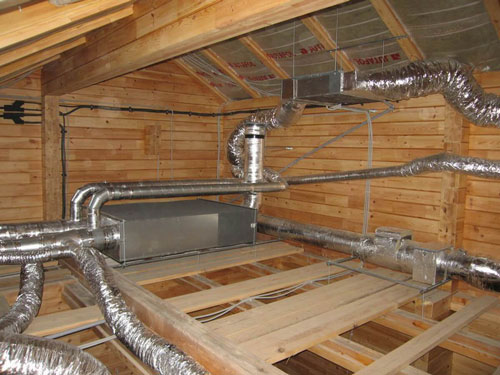

В теории механическая вентиляция имеет множество преимуществ перед естественной и смешанной системами, как с точки зрения комфорта, так и с точки зрения влияния на здоровье людей. Например, риск сквозняков в холодный период года значительно меньше, чем у системы с естественным притоком (далее – приточный клапан), поскольку в механической системе, как правило, есть возможность подогрева приточного воздуха до комнатной температуры, в том числе и за счет рекуперации теплоты отработанного воздуха. Также расход приточного воздуха в механической системе стабилен и не зависит от внешних факторов (ветрового и гравитационного давления).
Принципиальная схема механической вентиляции с рекуперацией теплоты вытяжного воздуха в индивидуальном жилом доме

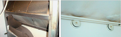

Слева: несвоевременная замена фильтров может привести к их разрушению, что видно на примере ниж- него фильтра. Справа: неверный подбор анемостатов (расположение и несоблюдение скорости воздуха на выходе из устройства) может привести к появлению следов грязи и пыли

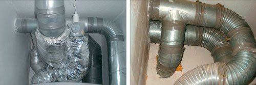

Слева: гибкие шумоглушители не нужно использовать как отводы. Справа: иногда глушители в системе
и вовсе отсутствуют
Рисунок 3.
Слева: гибкие шумоглушители не нужно использовать как отводы. Справа: иногда глушители в системе и вовсе отсутствуют
