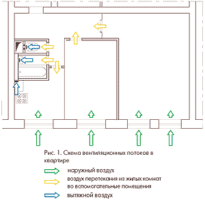

СНиП 2.08.01-89 "Жилые здания" рекомендует следующую схему воздухообмена квартир: наружный воздух поступает через открытые форточки жилых комнат и удаляется через вытяжные решетки, установленные в кухнях, ванных комнатах и туалетах (рис. 1). Воздухообмен квартиры должен быть не менее одной из двух величин: суммарной нормы вытяжки из туалетов, ванных комнат и кухни, которая в зависимости от типа кухонной плиты составляет 110-140 м3/ч, или нормы притока, равной 3 м3/ч на каждый  м2 жилой площади. В типовых квартирах, как правило, первый вариант нормы оказывается решающим, в квартирах по индивидуальному проекту - второй. Так как эта норма для больших квартир приводит к неоправданно завышенным расходам вентиляционного воздуха, в московских региональных нормах МГСН 3.01-96 "Жилые здания" предусматривается воздухообмен жилых комнат с расходом 30 м3/ч на одного человека. В большинстве случаев проектные организации принимают 30 м3/ч на одну комнату. Сравнение наших норм воздухообмена с приводимыми в [2] нормами Германии показывает, что для небольших квартир наши нормы более жесткие, так как нижнюю границу воздухообмена они не опускают ниже 110-140 м3/ч. В то же время, по немецким нормам в квартирах до 50  м2 общей площади требуется расход воздуха, равный 60 м3/ч, а в квартирах 50-80  м2 - равный 90 м3/ч.
Некоторые специалисты [2] предлагают считать норму притока базовой, а норму вытяжки - пиковой. Тогда российские и германские нормы будут ближе. Однако принятие этого предложения возможно только при регулируемой вентиляции, что, как было сказано выше, легче осуществить при механической системе.
Уже сейчас рядом проектных организаций для подачи притока в квартиры в зданиях с плотными окнами применяются различные приточные клапаны и аэроматы в наружных стенах и окнах. Клапаны бывают простыми (в виде приточного отверстия с крышкой), с шумоглушителями и с ограничением расхода приточного воздуха при увеличении скорости лобового ветра.
При использовании шумоглушащих приточных клапанов или аэроматов, имеющих повышенное аэродинамическое сопротивление, становятся необходимыми механические системы вытяжной вентиляции. При этом они могут быть центральными с общим вытяжным вентилятором или с индивидуальными вентиляторами у каждой вентиляционной решетки.
