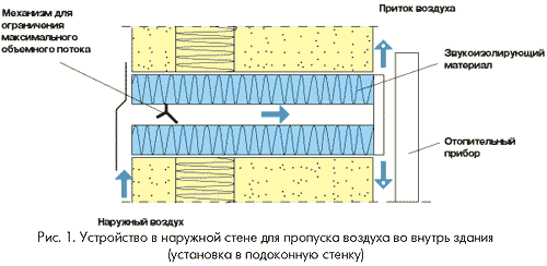

Рис. 1
Устройство в наружной стене для пропуска воздуха во внутрь здания (установка в подоконную стенку)

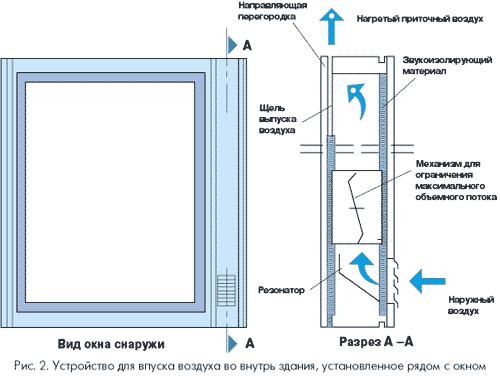

Рис. 2
Устройство для впуска воздуха во внутрь здания, установленное рядом с окном

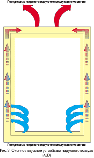

Рис. 3
Рисунок 3.
Оконное впускное устройство наружного воздуха

  • устройство в наружной стене под окном - один из примеров см. рис. 1;
  • устройство в наружной стене рядом с окном (рис. 2);
  • оконное впускное устройство нерегулируемое (рис. 3) и с ограничением максимального притока воздуха (рис. 4).

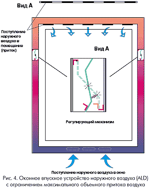

Рис. 4
Рисунок 4.
Оконное впускное устройство наружного воздуха с ограничением максимального объемного притока воздуха

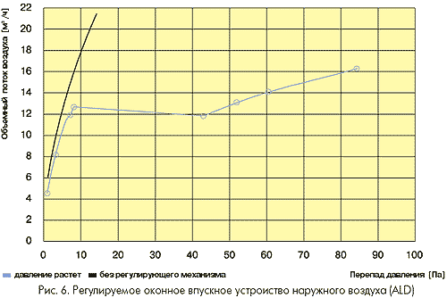

Одним из решений по регулированию пропуска воздуха через окно является система с устройством ALD (рис. 4), которая обеспечивает пропуск свыше 10 м3/ч воздуха. Интегрированный регулирующий клапан полностью автоматически ограничивает объем свежего воздуха при перепаде давления свыше 8 Пa (рис. 6). Свободно двигающийся клапан, имеющий форму буквы "Z", ограничивает поперечное сечение кольцевого канала в зависимости от количества проникающего воздуха.

Рис. 6
Рисунок 6.
Регулируемое оконное впускное устройство наружного воздуха
