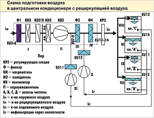

На рисунке представлена универсальная типовая технологическая схема подготовки и кондиционирования воздуха методом многоступенчатой фильтрации, которая обеспечивает получение очищенного воздуха с параметрами, приведенными в таблицах 1-3.
Выполнение предусмотренных требований по содержанию определенного количества частиц, температуры, влажности, подпора воздуха обеспечивается наличием следующих позиций оборудования:
  • фильтра I ступени (Ф-1);
  • высокоэффективного фильтра II ступени (Ф-2);
  • первого подогрева до +5°С;
  • вентилятора для рециркуляции;
  • смесительной секции, с клапанами регулирования на линии выброса удаляемого воздуха и на линии подачи воздуха;
  • секции нагрева (водяного);
  • секции охлаждения (водяного);
  • вентилятора нагнетания;
  • канальных паровых увлажнителей.
Основное достоинство предлагаемой схемы - дифференцированный возврат очищенного воздуха в различные точки системы подготовки воздуха в цикле рециркуляции, что позволяет иметь значительную экономию энергии.
В некоторых случаях рециркуляция недопустима из-за опасности перекрестного загрязнения, тогда из схемы исключаются позиции, обеспечивающие рециркуляцию воздуха.
В схему, приведенную на рисунке, входят фильтры различной эффективности и, соответственно, сопротивления. Как известно, эти два свойства находятся в прямой зависимости: чем выше эффективность, тем выше и сопротивление, т. е. потеря энергии. Поэтому потребители выбирают из различных видов фильтров фильтры с максимально возможной эффективностью при допустимом сопротивлении, при котором обеспечивается требуемая производительность.
