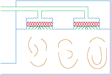

Рисунок 1. Чистое помещение с турбулентным потоком воздуха |

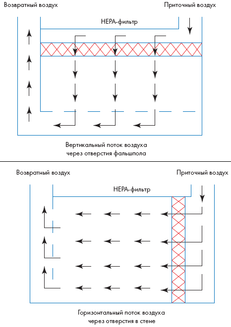

Чистые помещения с турбулентным потоком воздуха. В таких чистых помещениях кондиционированный воздух подается через HEPA-фильтры, расположенные непосредственно в подвесном потолке. Отверстия возврата воздуха находятся на уровне пола. Этот метод очистки предназначен для помещений с классом чистоты 10 000–100 000 (рис. 1).
Чистые помещения с ламинарным потоком воздуха. В этом методе поток воздуха, протекающий с постоянной скоростью, переносит загрязняющие вещества в канал возвратного воздуха, а затем — в установку обработки воздуха. Такой метод пригоден для помещений с классом чистоты 1, 10, 100, 1000 (рис. 2).
Рисунок 2. Чистые помещения с ламинарным потоком воздуха |
