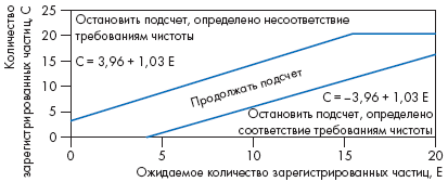

Предельные значения для класса должны соблюдаться с точностью 95 % верхнего доверительного предела.
При очень низкой концентрации частиц время взятия проб становится неприемлемым, т. к., согласно требованиям стандарта EN ISO 14644-1, при предельных значениях размеров частиц для данного класса должен производиться подсчет в общей сложности двадцати частиц. В этих случаях время взятия проб может быть значительно уменьшено при помощи последовательной процедуры взятия проб, согласно приложению F стандарта EN ISO 14644-1 (рис. 1). При этой процедуре подсчет частиц может быть остановлен, как только будет достигнуто предельное значение для класса с верхним доверительным пределом, равным 95 %. Если в течение всей процедуры взятия проб не было обнаружено ни одной частицы заданного диаметра или выше, подсчет может быть прекращен после выполнения 0,1922 = 19,22 % общего объема проб, необходимого для подсчета двадцати частиц при предельных значениях концентрации для данного класса. Если были зафиксированы две частицы, взятие проб может быть остановлено после выполнения 0,2893 = 28,93 % общего объема проб. Если же шесть частиц было зафиксировано во время оценки уже 0,0992 = 9,92 % объема взятия проб, признается, что тестирование закончилось неудачно и дальнейшее продолжение подсчета не имеет никакого смысла.
Последовательная процедура взятия проб: границы соответствия и несоответствия требованиям
