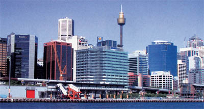

Имеются примеры интеграционных программ, которые уже демонстрировались в разных проектах в разных частях света (рис. 2).
На пристани на King Street в Сиднее, Австралия, веб-службы используются для контроля и управления многими системами коммунального обеспечения
