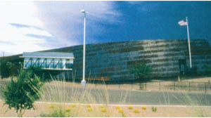

В Таксоне производится управление множеством зданий различных типов и размеров, расположенных в городе и в пригородах на площади более 1 300 км2

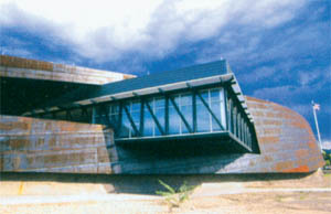

Решения на базе BACnet позволяют объединять и контролировать многие городские постройки при помощи единой системы управления

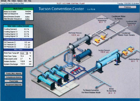

Благодаря применению графических мнемосхем, персонал имеет возможность выполнить мгновенный обзор и оценку функционирования всей системы, а также отдельных ее компонентов.
Возможность контроля и коррекции отдельных функций с одной рабочей станции облегчает техническое обслуживание и обучение, т. к. новые операторы могут видеть оборудование на экране, не входя в детали работы каждого компонента. Благодаря механизмам графического программирования, персоналу, обслуживающему оборудование городских служб, нет необходимости иметь специальные навыки в программировании частнофирменных систем.
Контроллеры VCLP на базе BACnet с модулями расширения осуществляют мониторинг и контроль охладителей в городском центре собраний Таксона
