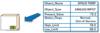

Каждый объект в сети BACnet характеризуется набором «свойств», которые описывают его поведение или управляют его работой. На рис. 2 представлен пример объекта, который соответствует измеряемой в помещении температуре.
BACnet определяет набор стандартных объектов. В примере на рис. 2 параметр тип объекта (Object_Type) идентифицирует его как стандартный объект Analog Input.

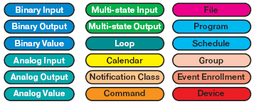

На следующем рисунке представлен набор основных стандартных объектов BACnet (не всех). Предполагается, что в дальнейшем будут появляться новые стандартные объекты. Кроме того, стандартом оговорено допущение на использование разработчиками своих собственных объектов, а также способы взаимодействия с ними со стороны устройств сторонних производителей.
Рисунок 3. Стандартные объекты BACnet |
Любое устройство в сети BACnet описывается в виде набора стандартных объектов. Причем количество одинаковых объектов, составляющих устройство, не ограничено.
