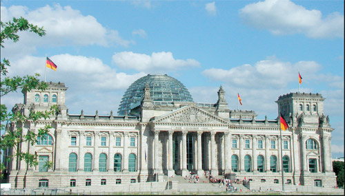

Протокол BACnet был использован во время последней реконструкции здания Рейхстага в Берлине
Комплекс зданий парламента в Берлине
Другой важный проект – интеграция систем управления нескольких различных производителей в комплексе зданий парламента в Берлине, в том числе и недавно отреставрированного здания Рейхстага (рис. 1). Многие протоколы отдельных производителей были подключены при помощи сети BACnet/IP-Ethernet к специализированному интерфейсу BAS (рис. 2). При реализации данного проекта были использованы различные протоколы, разработанные разными компаниями, и связанные с ними шлюзы, что привело к появлению множества проблем как на входной стороне, так и на подуровнях системы DDC.

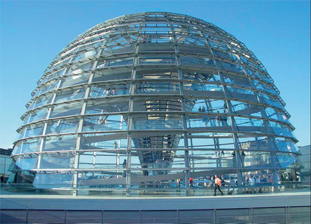

В Рейхстаге многие протоколы отдельных производителей были увязаны в сети BACnet/IP-Ethernet

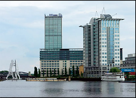

Комплекс Treptower в Берлине
Рисунок 4.
