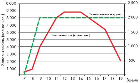

Чтобы выбор технических решений был осознанным и оправданным, необходимо рассмотреть работу системы при различных нагрузочных режимах. С этой целью приводится график (рис. 1), где представлена динамика обычного выставочного дня с типовой заполняемостью и осветительной нагрузкой.
Типовая динамика заполняемости и осветительной нагрузки

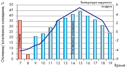

Работа в зимний период
На рис. 2 представлена динамика типовой нагрузки сети в зимний период для гипотетического объекта, расположенного на широте Милана, со средней температурой воздуха в помещении 20 °С при 35 % относительной влажности, когда в течение выставочного дня внутренняя нагрузка достигает 50 Вт/м2 с заполняемостью до 90 % от номинальной.
Температура наружного воздуха и нагрузка, %
Проанализировав представленные выше простые данные, можно сделать следующие выводы:
– отопление требуется только на первые два часа работы, т. е. исключительно на период запуска и вывода системы в рабочий режим;
– с началом работы в 9:00 комфортные условия для посетителей можно обеспечить естественным охлаждением, которое таким образом становится одним из режимов первостепенной важности;
– наибольшая требуемая тепловая мощность составляет примерно 1/3 от максимальной проектной, несмотря на низкую температуру обычной холодной зимы;
– регенерация тепла отводимого воздуха, хотя и требуется действующим регламентом, особой экономии энергоресурсов не дает;
– подтверждается, что наличие системы увлажнения не имеет большого смысла.

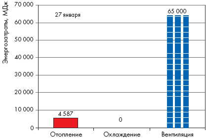

На основании данных рис. 3 можно также сделать вывод, что при потребности порядка 1 300 кВт • ч тепла (4 600 МДж) одни только вентиляторы (если предположить, что они вращаются с постоянной скоростью и производительностью) потребуют расхода электричества не менее 6 500 кВт • ч, что составляет долю, примерно в 5 раз превышающую объем электричества, необходимый для обеспечения потребности в тепле.
Анализ энергозатрат в типовой зимний день (Милан)

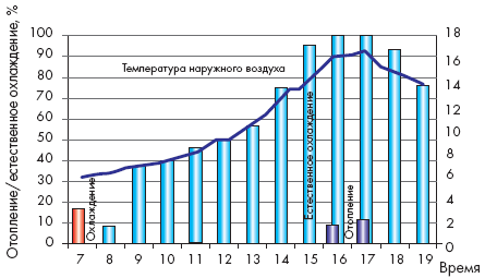

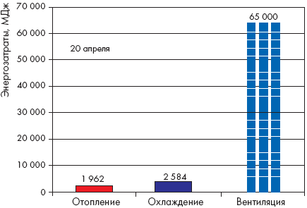

Работа в межсезонный период
На рис. 4 представлен типовой весенний день, имеющий средневысокую нагрузку, когда температура воздуха в помещении поддерживается на уровне 22 °С.
Рисунок 4.
Отметим при этом следующие обстоятельства:
– в течение дня система должна переключаться с режима отопления (на этапе запуска и вывода в рабочий режим) в режимы естественного охлаждения (с регулируемым расходом наружного воздуха), искусственного охлаждения и вновь естественного охлаждения, что требует вполне определенной гибкости;
– требуемая отопительная и холодильная мощность системы не превышает, соответственно, 17 и 12 % установленных мощностей.
Рис. 5 подтверждает сказанное выше о первостепенном значении электричества, расходуемого на одни лишь вентиляторы.
Обратим внимание также, что расход электроэнергии на обеспечение работы вентиляторов (при условии вращения с постоянной скоростью) в данном случае составляет 93 % от общего объема.
Анализ энергозатрат в типовой весенний день (Милан)
Рисунок 5.

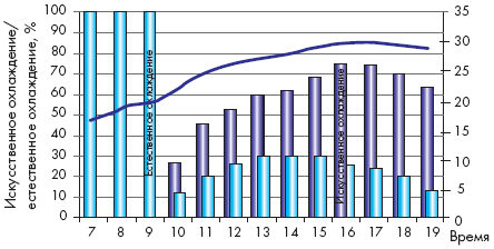

Работа в летний период
И наконец, типовой летний июньский день с температурой воздуха в помещении 27 °С с относительной влажностью 55 % при той же средневысокой функциональной нагрузке.
На основании данных рис. 6 можно сделать вывод о том, что в том числе в условиях средневысокой функциональной нагрузки в теплый период от системы в любом случае требуется солидный диапазон производства регулируемого охлаждения – в пределах от 26 до 74 % от максимальной проектной мощности.

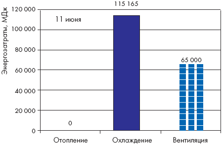

Анализ расхода энергоресурсов (рис. 7) лишний раз показывает, сколько электричества отбирают вентиляторы.
Анализ энергозатрат в типовой летний день (Милан)

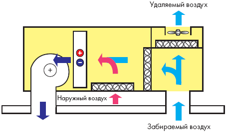

Предлагаемое решение
Все вышеизложенное приводит к мысли, что централизованные системы теплохолодоснабжения с одной стороны и децентрализованные на основе стандартных заводских модулей с другой стороны в любом случае не могут полностью удовлетворить требованиям рассматриваемого нами объекта.
Система первого типа, хотя и отличается высокой надежностью и прекрасно адаптируется, в частности, к нашему объекту, не может обеспечить требуемую функциональную гибкость, имеет слишком высокий непроизводительный расход энергоресурсов на поддержание в установленном температурном режиме огромного множества трубопроводов, теплоизоляции, горячей и охлажденной воды, а также очень высокую затратную часть в плане необходимости строительства больших тепловых и холодильных станций, укладки широкой и громоздкой сети теплоизолированных контуров. Система второго типа, в свою очередь, предусматривает использование слишком большого числа моноблоков, реализуемых сегодня на рынке без необходимой проработки в части надежности и энергосбережения.
Предлагаемое нами решение – это особая «штучная» система климатизации, сочетающая надежность центральных систем теплохолодоснабжения с гибкостью и экономичностью децентрализации.
Она состоит из независимых агрегатов на основе теплового насоса с высокой воздушной производительностью типа «моноблок» с воздушной конденсацией. В качестве альтернативы (при наличии под объектом обширного водного горизонта) можно рассматривать аналогичные системы на основе агрегатов WLHP или WSHP.
В частности, для рассматриваемого нами случая необходимо предусмотреть комплект в составе 20 агрегатов, относящихся к типу, представленному на рис. 8 и 9, мощностью около 15 000 л/с (55 000 м3/ч) каждый.
Рабочий агрегат на основе воздушного теплового насоса
Рисунок 8.
Функциональная схема рабочего агрегата с регулируемой подачей воздуха, устройством естественного охлаждения и вентилятором типа «relief fan»
Рисунок 9.
В этом случае система обеспечивает следующие основные функции:
– круглогодичная регулировка температуры воздуха в помещении;
– независимая регулировка относительной влажности в режиме зимней эксплуатации (если потребуется);
– регулировка качества воздуха посредством варьирования расхода наружного воздуха в зависимости от фактической заполняемости объекта (для этих целей отлично подходит принцип замера уровня содержания СО2);
– регулировка расхода воздуха при помощи вентиляторов с регулируемой скоростью вращения;
– вытяжные вентиляторы с регулируемой скоростью вращения типа «relief fan» с клавишным включением;
– регулировка давления в помещении для оптимизации работы вытяжных вентиляторов;
– регулируемое естественное охлаждение на основе сравнения температурных показателей.
Такая система обеспечивает отопление при помощи теплового насоса (генерируемой тепловой мощности для данного случая более чем достаточно, поскольку, как мы убедились, расчетная холодильная нагрузка значительно превосходит тепловую).
Регулирование температуры, относительной влажности и давления в помещении обеспечивается посредством сети датчиков.
Кондиционирование помещения осуществляется в двух основных режимах:
– естественное охлаждение (англ. free cooling);
– четырехступенчатое охлаждение прямым расширением.
Система распределения воздуха должна обеспечивать высокую эффективность в силу того, что применяемые вентиляторы и без того отличаются очень высоким энергопотреблением.
