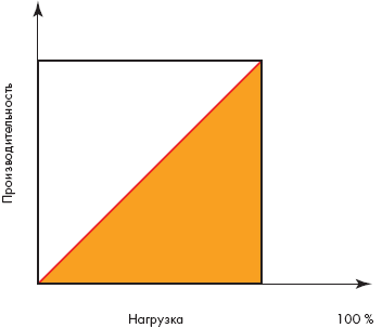

Одно компрессорная схема компоновки наружного блока мощностью 10 Нр (28 кВт) применяется в кондиционерах MITSUBISHI ELECTRIC серия CITY MULTI. Регулирование производительности наружного блока в зависимости от нагрузки производится путем изменения частоты вращения одного инверторного компрессора. При поломке компрессора система теряет 100 % своей производительности.

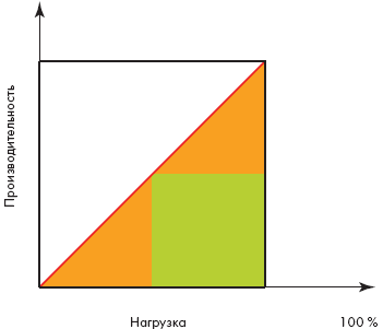

Двух компрессорная схема компоновки наружного блока мощностью 10 Нр (28 кВт) применяется в кондиционерах DAIKIN (VRV-K), MITSUBISHI HEAVY Industries (KX),   HITACHI (SET FREE). Причем применяется один компрессор инверторный с переменной производительностью, а другой компрессор с постоянной производительностью. В данном случае регулирование производительности наружного блока в зависимости от нагрузки внутренних производится следующим образом.
Как правило, мощность инверторного компрессора составляет 50 % от всей мощности наружного блока. Поэтому при нагрузке до 50 % работает один инверторный компрессор. Когда нагрузка увеличивается например до 60 % и мощности инверторного компрессора не хватает, включается компрессор постоянной производительности и частично инверторный (50 % + 10 %). При необходимости работы наружного блока на производительность 100 % включаются на полную мощность два компрессора (50 % + 50 %). Поломка инвертерного компрессора ведет к потере 100 %  производительности. При поломке компрессора постоянной производительности система продолжает работать на одном инверторном компрессоре.

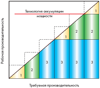

Трех компрессорная схема компоновки наружного блока мощностью 10 Нр (28 кВт) применяется в кондиционерах FUJITSU GENERAL (VRF). В отличие от предыдущих схем, в которых всегда присутствовал один компрессор с переменной производительностью, в данной схеме все три компрессора используются с постоянной производительностью. Регулирование мощности наружного блока в зависимости от нагрузки внутренних производится следующим образом.
За счет комбинирования трех компрессоров различной мощности № 1, 2, 3 достигается шестиступенчатая регулировка производительности. Причем 100 % нагрузка наружного блока соответствует работе двух больших компрессоров 2 и 3. Компрессор 1 при выходе системы на мощность 28 кВт является резервным. Сглаживание ступеней регулирования достигается за счет технологии аккумуляции мощности наружного блока и за счет инерционности системы кондиционирования. При поломке любого компрессора система продолжает работать на оставшихся двух. При поломке любых двух компрессоров система продолжает работать на оставшемся одном.

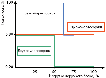

Если расчетные значения отобразить в виде графика, то получим следующее:
Рисунок 4.
Надежность одно-, двух- и трехкомпрессорной схемы
в зависимости от требуемой нагрузки наружного блока
Наиболее интересен участок нагрузки от 0 % до 61 % для трех компрессорных систем. Чтобы трех компрессорная система потеряла работоспособность на данном участке, необходим одновременный выход из строя двух компрессоров. Вероятность такого события практически равна нулю, поэтому надежность трех компрессорных систем при неполной нагрузке очень велика. Данное свойство практически означает, например, что даже при поломке одного самого большого компрессора мы можем обеспечить61 % нагрузки на систему VRF в виде наиболее значимых помещений: кабинеты руководства, залы совещаний и т.д.
На участке от 61 % до 75 % нагрузки надежность трех компрессорных систем равна одно компрессорным системам.
На участке от 75 % до 100 % нагрузки лидирующее положение по надежности занимают одно компрессорные системы.
