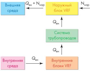

Как правило, процесс подбора оборудования VRF систем подробно изложен во всех технических каталогах фирм производителей. Тем не менее существуют различные подходы к проектированию VRF систем, которые приводят, соответственно к различным режимам функционирования кондиционеров. Не опровергая существующих методик расчета, изложенных в различных изданиях, необходимо отметить, что проектирование VRF систем кондиционирования должно строиться в первую очередь на фундаментальных законах природы – законах сохранения энергии и массы. VRF система кондиционирования является термодинамической системой, обменивающейся энергетическими потоками с одной стороны с внутренним воздухом помещений, с другой стороны с внешней средой здания (рис. 1). Причем процесс энергообмена как правило происходит с результирующим повышением потенциала тепловой энергии. Согласно второму закону термодинамики данный процесс может происходить только при участии механической работы (энергии сжатия компрессора).
Схема энергетических потоков VRF систем в режиме охлаждения.
При работе кондиционера в режиме охлаждения тепловой поток от внутреннего воздуха помещений Qвн передается через внутренние блоки, систему трубопроводов, наружный блок во внешнюю среду здания. Кроме энергии из охлаждаемых помещений наружные блоки во внешнюю среду отдают энергию, затраченную на привод компрессора. Таким образом, энергетический баланс VRF системы кондиционирования выглядит так:
(1)
Исходя из энергетического баланса системы кондиционирования воздуха, необходимо производить расчет и подбор оборудования VRF систем. Этапы подбора оборудования VRF систем следующие.
