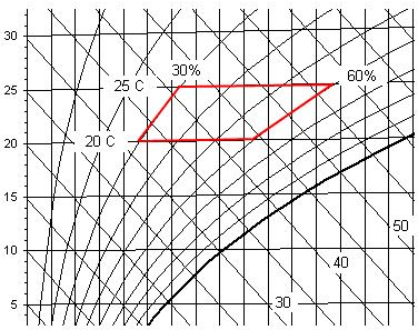

Не опровергая вышеприведенных утверждений, попытаемся определить с помощью i-d диаграммы комплекс возможных значений параметров внутреннего воздуха помещений при кондиционировании местными кондиционерами в режиме охлаждения. Для этого построим область оптимальных значений внутреннего воздуха помещений (рис. 1).
Область оптимальных значений параметров внутреннего воздуха, изображенная на i-d диаграмме
Область ограничена линиями относительной влажности 30 – 60 % и температуры 20 – 25 ˚С. Системы комфортного кондиционирования, к которым без сомнения принадлежат VRF системы, должны поддерживать параметры внутреннего воздуха в пределах данной области.
Если значения требуемой температуры внутреннего воздуха можно задавать и поддерживать с помощью внутреннего блока местного кондиционера, то значения относительной влажности нельзя задавать и поддерживать с помощью систем данного класса, хотя в процессе охлаждения воздуха будет происходить его осушение. С другой стороны количество поступающей влаги в помещения от людей, с приточным воздухом и т.д. будет постоянно изменяться. Поэтому значение относительной влажности, которая установится в помещении, будет зависеть как от характеристик кондиционера, так и от характеристик помещения. Что бы определить фактическое значение относительной влажности помещения с местным кондиционированием, рассмотрим процесс охлаждения воздуха подробно.

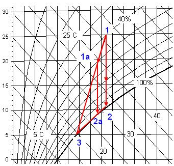

Идеальный, а точнее квазистационарный процесс охлаждения воздуха можно изобразить на i-d диаграмме следующим образом (рис. 2).
Идеальный процесс охлаждения воздуха (i-d диаграмма)
Охлаждение воздуха приводит сначала к понижению его температуры без изменения влагосодержания (процесс 1-2) до линии относительной влажности 100 %. Затем из воздуха выделяется конденсат, влагосодержание воздуха уменьшается по линии 100 % влажности (процесс 2-3) до температуры теплообменной поверхности (кипения фреона). Но это идеальный процесс, который должен происходить либо бесконечно долго, либо с бесконечно малыми объемами воздуха. Фактически, движение воздуха во внутреннем блоке неравномерное и турбулентное, благодаря чему элементарный объем воздуха, находящийся возле теплообменной поверхности, пройдя процесс 1-2-3, смешивается с воздухом, находящимся далеко от теплообменной поверхности. Процесс смешивания проходит по линии 1-3 и 1а - точка смеси. Затем снова малая часть смешанного воздуха охлаждается по линии 1а-2а-3. Таким образом, процесс охлаждения воздуха в местном кондиционере проходит по линии смешивания 1-3, направленной от точки параметров внутреннего воздуха (1) на входе во внутренний блок до точки пересечения температуры кипения фреона с линией 100 % влажности (3). Очень часто эту прямую используют для построения процессов охлаждения воздуха. Однако и данный процесс отличается от реального процесса охлаждения внутреннего воздуха в местном кондиционере. Но, несмотря на некоторую идеализированность, область 1-2-3 дает 100 % охват всех возможных процессов охлаждения и осушения воздуха, происходящих в любом местном кондиционере.

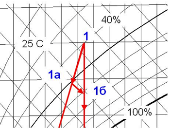

На процесс охлаждения по линии 1-3 влияют следующие факторы. При охлаждении воздуха внутренним блоком только часть поверхности кондиционера имеет температуру кипения фреона +5 ˚С (теплообменник). Внутренняя поверхность корпуса кондиционера и дренажный поддон имеют температуру циркулирующего воздуха. К тому же при частичной загрузке внутреннего блока не весь теплообменник имеет температуру кипения фреона. Поэтому некоторая часть конденсата снова испаряется по адиабате и сдвигает процесс охлаждения вправо (рис. 3, процесс 1а-1б).
Рисунок 3.
Процесс адиабатного увлажнения и охлаждения воздуха (1а-1б)

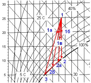

Другим фактором, влияющим на процесс охлаждения, является турбулентность потока внутреннего воздуха. Этот фактор приводит к тому, что не все элементарные частицы успевают охлаждаться до температуры теплообменника. Поэтому процесс смешения происходит не только между точками 1-3, но и по линиям 1-2, 1-2а, 1-2б, 1-2в и т.д. (рис. 4).
Рисунок 4.
Процессы смешения воздуха (1-3-1а, 1-2б-1в, 1-2-1б и т.д.)
Это так же приводит к смещению линии обработки воздуха вправо. Таким образом, реальный процесс охлаждения воздуха местными кондиционерами (внутренними блоками) всегда принадлежит области 1-2-3 и имеет вид кривой, соединяющей точки 1 и 3 (рис. 5).

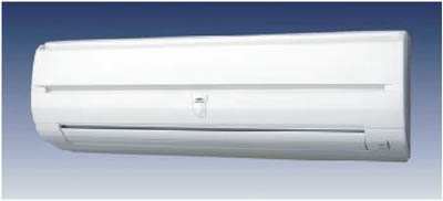

Внутренний блок настенного типа VRF GENERAL
Исходя из рис. 5 и характеристик внутренних блоков можно сделать следующий вывод: чем больше величина удельного расхода воздуха внутреннего блока (м3/ч•кВт), тем большая составляющая тратится непосредственно на поддержание температуры внутреннего воздуха.

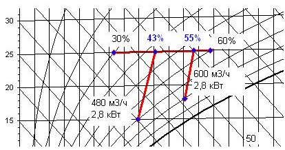

В качестве примера произведен расчет относительной влажности офисного помещения с двумя внутренними блоками одинаковой номинальной холодопроизводительности 2,8 кВт и разным расходом внутреннего воздуха 600 м3/ч – первый вариант и 480 м3/ч – второй вариант (рис. 6).
Рисунок 7.
Процессы охлаждения воздуха и относительная влажность в помещениях при различных характеристиках внутренних блоков
Относительная влажность помещения при использовании внутреннего блока с производительностью 600 м3/ч будет всегда выше (в пределах оптимальных значений), чем при использовании внутреннего блока с производительностью 480 м3/ч. На рис. 7 относительная влажность составила соответственно 55% и 43%. Расходы холода для поддержания требуемой температуры внутреннего воздуха 25 ˚С в первом варианте составили 1,8 кВт, во втором варианте 2,1 кВт.
