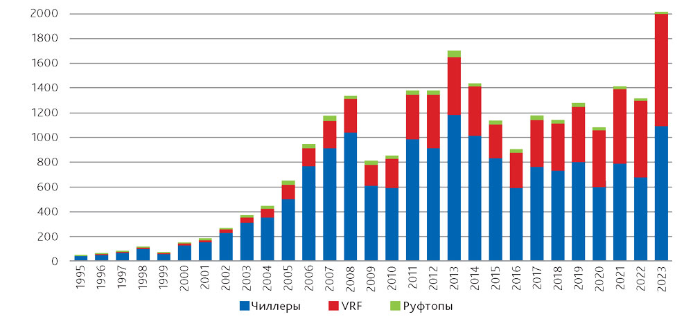

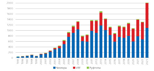

Когда в марте 2023 года на выставке «Мир Климата» агентством «Литвинчук Маркетинг» был озвучен прогноз о существенном росте российского рынка HVAC по итогам сезона, большинство специалистов отнеслось к этому весьма скептически.  После падения продаж в 2022-м, повышения ключевой ставки ЦБ и резкого снижения количества коммерческих объектов такой сценарий многим виделся маловероятным. Однако действительность превзошла самые смелые ожидания: импорт чиллеров и VRF вырос на 52 % (в наиболее объективном мощностном выражении). Даже если взять за точку отсчета весьма удачный 2021 год, ввоз холодильного оборудования увеличился на 37,8 %. А отечественное производство в 2023 году фактически удвоилось! Добавим его к завозу и получим график на рис. 1. Из него хорошо видно, что в минувшем сезоне продажи оказались рекордными и впервые в истории превысили отметку в 2 ГВт холодильной мощности, что больше, чем в предолимпийском 2013-м.

На втором месте – замена вышедшего из строя оборудования. Из рис. 1 хорошо видно, что рынок чиллеров с 2002 по 2008 год вырос более чем в четыре раза. С этого времени прошло 15–20 лет, и поломки растут пропорционально увеличению продаж в изобильных нулевых. Спрос со стороны коммерческого сегмента обеспечивает в основном реконструкция объектов, построенных в эти годы. При этом замена чиллера далеко не всегда идет параллельно обновлению вентиляционных установок. Их нередко ремонтируют, причем стоимость такого обновления может превышать цену новой установки. Причина в том, что проектировщики нулевых, проектируя венткамеру, зачастую не предусматривали возможность замены оборудования, так что извлечь расположенные в камере AHU невозможно без разрушения внешних стен, за которыми могут находиться обитаемые помещения.

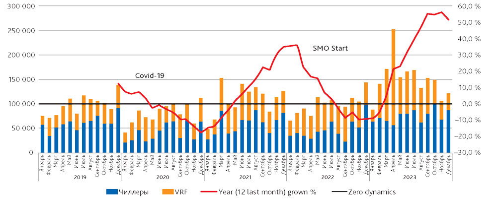

Замена на рынке VRF тоже набирает обороты, но пока не играет настолько заметной роли, как по чиллерам. Причина в том, что 15 лет назад суммарная мощность систем, установленных на новых объектах, была в три раза ниже, чем в 2023 году. Динамика импорта VRF и чиллеров в РФ по месяцам в МВт приведена на рис. 2.

То, что темпы роста пошли вниз, говорит и график на рис. 2. Он показывает помесячный ввоз VRF и чиллеров в МВт, а также скользящий годовой итог – рост рынка за последние 12 месяцев по отношению к 12 предыдущим. Хорошо заметно, что максимальные темпы увеличения продаж были достигнуты в сентябре–ноябре 2023 года, а в декабре они пошли вниз.
Такой подход к анализу рынка позволяет увидеть не только количественную динамику, но и момент изменения тренда. В самом начале 2020 года ковидные ограничения дали устойчивое движение вниз, которое в январе 2021-го сменилось восстановлением продаж. Ситуация улучшалась вплоть до февраля 2022-го, когда после начала СВО нарушилась логистика поставок. В сентябре 2022 – январе 2023 года динамика стабилизировалась, а начиная с марта минувшего года стремительно пошла вверх.
Реалистичные итоги 2024 года начнут вырисовываться, когда будет понятен ввоз оборудования за текущий апрель. Именно тогда при подсчете скользящей годовой динамики рекордные результаты апреля 2023 года перейдут из числителя в знаменатель.
