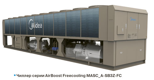

Главным трендом совершенствования чиллеров является повышение энергоэффективности. Инверторный винтовой компрессор обеспечивает высокую энергоэффективность IPLV = 5 при работе в теплый период. В переходный и холодный периоды года используется частичный или полный фрикулинг, существенно повышая сезонную эффективность при круглогодичной работе чиллера.
Серия чиллеров Midea AirBoost Freecooling – новинка 2022 года. Чиллеры со встроенным модулем фрикулинга холодопроизводительностью от 257 до 1159 кВт обеспечивают круглогодичное бесперебойное холодоснабжение объектов различного назначения. Эти чиллеры отвечают самым современным требованиям надежности и энергоэффективности, поэтому широко применяются для оснащения промышленных объектов, объектов культурного наследия, сооружений для размещения серверного, сетевого и телекоммуникационного оборудования.
Конструктивные особенности
Чиллер оснащен двухроторным винтовым инверторным компрессором, разработанным специально для систем, в которых требуется плавное изменение производительности. Высокая энергоэффективность при частичной загрузке системы обеспечивается возможностью изменения рабочей частоты компрессора в диапазоне от 25 до 70 Гц с точностью 0,1 Гц.
Чиллеры Midea AirBoost Freecooling поставляются с шумозащитным кожухом компрессора, который позволяет снизить шум на 3–5 дБ(А).
Конденсатор воздушного охлаждения M-образного типа повышает эффективность теплообмена и оптимизирует путь воздушного потока, что способствует улучшению отвода тепла от хладагента.
Кожухотрубный испаритель оснащен внутренними перегородками, которые увеличивают скорость движения хладагента, тем самым способствуя усилению эффективности теплообмена в межтрубном пространстве.
Принцип действия

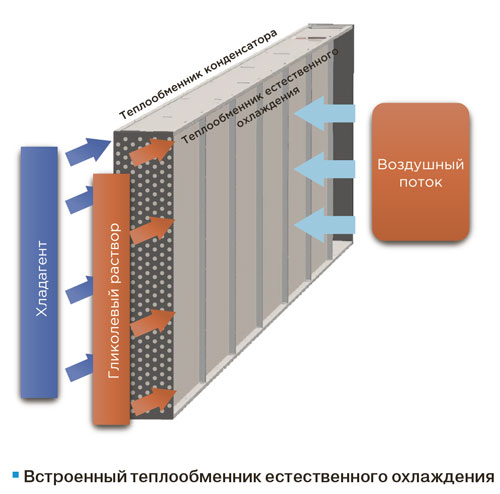

В агрегатах Midea серии AirBoost Freecooling реализован встроенный теплообменник естественного охлаждения. Это решение позволяет добиться компактных габаритов чиллера и обеспечивает максимальное энергосбережение и простоту обслуживания оборудования.
Стандартный рабочий диапазон температур наружного воздуха для чиллера AirBoost Freecooling составляет от −25 до +48 °С, также опционально доступен вариант от −35 до +48 °С. Работа фрикулинга при низкой температуре окружающей среды обеспечивается теплообменником фрикулинга и трехходовым вентилем с электропри водом.
В летнем режиме работы хладоноситель охлаждается чиллером, проходя через теплообменник испарителя.
В демисезон, когда температура наружного воздуха снижается, включается модуль фрикулинга: хладоноситель проходит через теплообменник естественного охлаждения, частично охлаждается и далее попадает в испаритель. Мощность компрессора при этом постепенно снижается.
Зимой, при низкой температуре наружного воздуха, жидкость охлаждается только за счет теплообменника фрикулинга. Когда чиллер выходит на требуемую мощность, компрессор полностью отключается.
