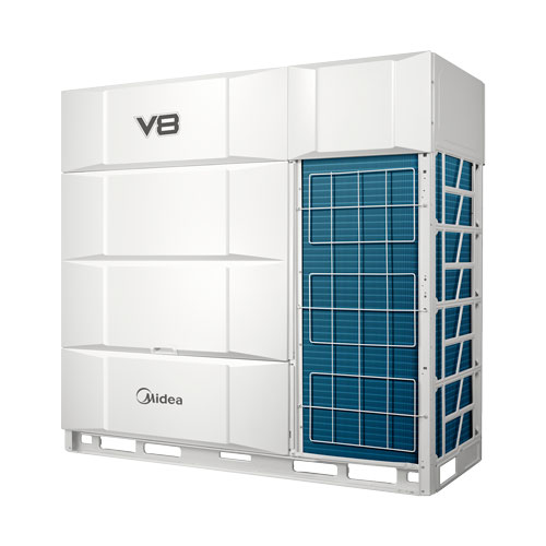

Линейка V8S интересна тем, что в нее входят исключительно блоки с горизонтальным выбросом воздуха производительностью до 24 HP (67,2 кВт!) в одном модуле. В свете растущей популярности применения VRF-систем для кондиционирования многоквартирных жилых зданий модули большой производительности становятся интересны. Дело в том, что в таких проектах типичным решением является расположение наружных блоков на технических балконах, где требуется как раз выброс воздуха вперед. Модули большой производительности позволяют существенно экономить место, вопрос нехватки которого на технических балконах стоит очень остро. Приятным побочным эффектом является снижение стоимости 1 кВт вырабатываемого холода/тепла по сравнению с системами меньшей производительности.
Еще одной полезной особенностью серии V8S является высокий напор вентиляторов – до 80 Па. Это сравнимо с типичным значением аналогичного параметра наружных блоков с верхним выбросом воздуха и также очень помогает при расположении блоков на технических балконах. Воздушный поток распространяется на большое расстояние от фасада, что позволяет избежать замкнутой циркуляции воздуха, характерной для такого расположения оборудования. Также это дает возможность в случае необходимости использовать воздуховоды для вывода воздушного потока в нужном направлении.

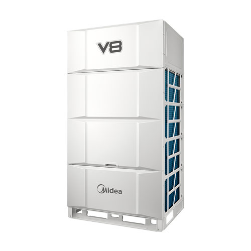

Линейка V8 Pro включает в себя модули производительностью до 40 HP (112 кВт). Объединяя в одну систему до трех модулей, можно получить производительность 336 кВт. Несмотря на столь большую производительность, в режиме ожидания модули потребляют всего лишь около 1 Вт электрической мощности (что существенно ниже стандартных параметров по отрасли – около 30 Вт). Это стало возможным за счет применения самых современных электронных компонентов и оптимизации электрической схемы.
