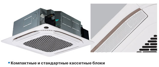

Компактные и стандартные кассетные блоки (производительность 3,52–16,12 кВт) обеспечивают максимально комфортный обдув за счет 3920 микроотверстий в каждом независимо управляемом жалюзи. Эта технология позволяет пропускать воздух даже при полностью закрытых створках, создавая эффект мягкого бриза. Кроме того, данные блоки оснащены системой распределения воздушного потока на 360°, что гарантирует равномерное охлаждение или обогрев помещения.

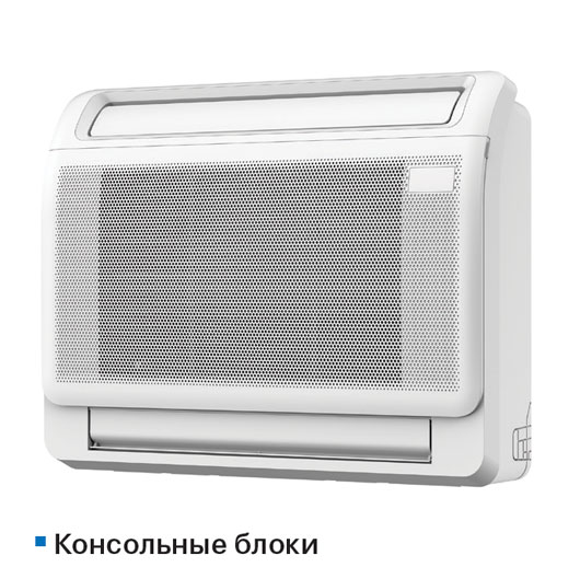

Консольные блоки (3,52–4,98 кВт) с технологией Breezeless отличаются простотой обслуживания и особой конструкцией воздухораспределения. Два воздуховыходных отверстия с жалюзи – в верхней и нижней частях блока – создают мощный и равномерный воздушный поток, обеспечивая быстрое охлаждение или обогрев помещения. В зависимости от выбранного режима работы воздух может также подаваться либо сверху, либо снизу, что позволяет достичь максимального комфорта. Благодаря компактным размерам эти консольные блоки можно устанавливать на полу или стене, что делает их универсальным решением для различных помещений.

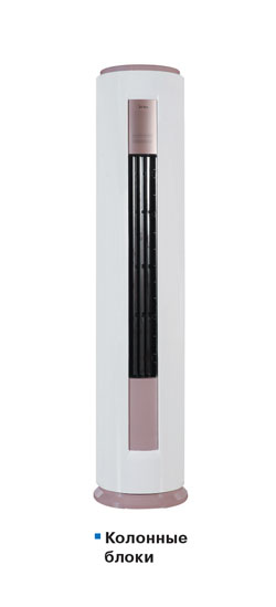

Колонные блоки (7,03 кВт) в 2025 году перешли на экологичный хладагент R32, завершив полный переход стандартных линеек инверторных кондиционеров на данный вид хладагента, что подтверждает приверженность Midea «зеленым» технологиям. Эти модели оснащены сенсорным управлением и обеспечивают вертикальную подачу воздуха в широком диапазоне за счет цилиндрического корпуса особой конструкции, что делает их идеальным решением для открытых помещений большой площади.

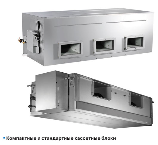

Завершают ассортимент инверторных систем высоконапорные канальные блоки производительностью 28 кВт. Эти модели отличаются статическим давлением до 196 Па и возможностью подключения приточного воздуха, что значительно расширяет сферу их применения в различных типах помещений.

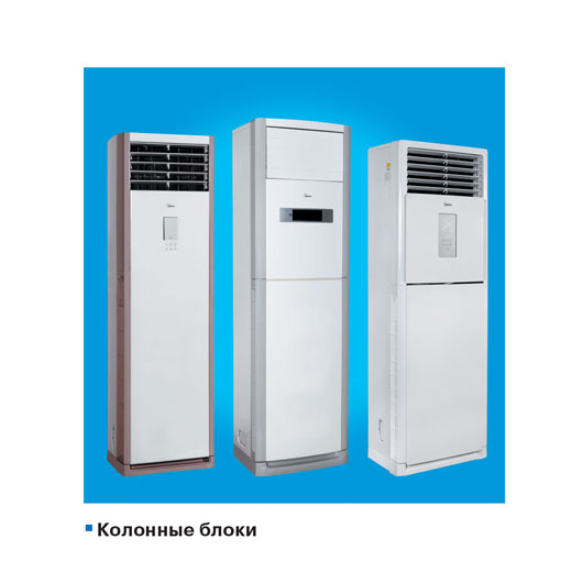

Колонные блоки представлены в диапазоне производительностей от 7,03 до 17,2 кВт и способны обслуживать помещения площадью до 160 м². Они комплектуются сенсорным управлением и инфракрасным ПДУ. Лаконичный дизайн блоков сочетается с удобством обслуживания – доступ к фильтрам грубой очистки максимально упрощен, а уровень шума ниже, чем у аналогов. Стандартный режим охлаждения доступен до –15 °C, что расширяет сферу применения.
Высоконапорные канальные блоки представлены сериями MHG (14–16 кВт) и MH (44–56 кВт). Серия MHG отличается компактными размерами (высота 380 мм) и наличием встроенного дренажного насоса, что нехарактерно для подобного оборудования. Все модели поддерживают статическое давление до 200 Па – один из лучших показателей в отрасли – и комплектуются проводным пультом управления. Возможна доработка для работы на охлаждение при температуре наружного воздуха до –40 °C.
