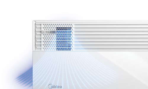

Главное преимущество серии Gaia – функция притока свежего воздуха – технология Fresh Air TechTM. В комплект поставки включены различные воздуховоды, благодаря которым кондиционер наполняет помещение атмосферным воздухом, насыщенным кислородом, в объеме до 60 м3/ч.
За чистоту воздуха, подаваемого с улицы, отвечает H13 HEPA-фильтр, который задерживает до 99,95 % частиц пыли и пыльцы. Два перфорированных горизонтальных дефлектора с технологией BreezelessTM обеспечивают плавное распределение воздушного потока через 7928 мини-отверстий.

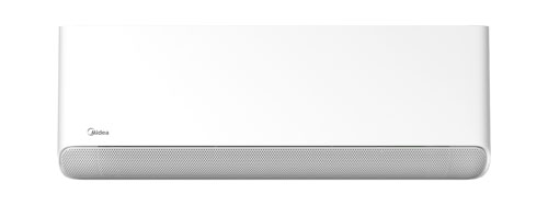

Уникальная технология BreezelessTM дала название одноименной серии кондиционеров, представленной в мощностях 2,64 и 3,52 кВт. Помимо двух перфорированных жалюзи модели MSFA2W оснащены боковыми выходными S-образными отверстиями и обладают функцией распределения воздуха на 360°, благодаря которым пользователя окружает идеальная прохлада.
В сезоне-2024 технология BreezelessTM также доступна в новой линейке кондиционеров
Breezeless E в белом матовом корпусе. Серия представлена в трех мощностях от 2,80 до 5,28 кВт и открывает перед пользователем возможности искусственного интеллекта в управлении конди­ционером.
Одна из особенностей Breezeless E – его умный алгоритм энергосбережения. При подключении к интернету алгоритмы машинного обучения автоматически управляют кондиционером для плавного достижения заданной температуры в соответствии с привычками пользователя, что позволяет сократить до 20 % потребления электроэнергии.
За очистку воздуха в кондиционере отвечает технология Air Magic+. Под воздействием электрического поля, создаваемого между контактами ионизатора, образуются миллионы отрицательных ионов, которые способствуют уничтожению бактерий и вирусов с высокой степенью стерилизации.
Ускоренное охлаждение и обогрев помещения в серии Breezeless E реализованы с помощью режимов мгновенного охлаждения (Cool Flash) и мгновенного обогрева (Heat Flash), что делает данный кондиционер идеальным выбором для обеспечения комфортных условий в помещении.

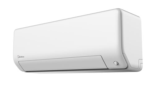

Рынок кондиционеров с тепловым насосом типа «воздух–воздух» год от года показывает устойчивый рост. Компания Midea следит за рыночными тенденциями, и в 2024 году представит серию HeatForce, способную работать на обогрев при наружной температуре от –25 °С. Серия будет доступна в четырех типоразмерах от 2,73 до 7,03 кВт.
Наружный блок оснащен электронно-расширительным вентилем и подогревом поддона для надежной работы в условиях экстремально низких температур. Full-DC-инверторная технология обеспечивает наивысший класс сезонной энергоэффективности А+++ при работе на охлаждение и А++ при работе на обогрев. Функциональная особенность внутреннего блока – датчик движения Intelligent Eye, который создает возможность зонирования в момент эксплуатации и способствует экономии электроэнергии. Чистоту воздуха в помещении обеспечивают фильтры высокой степени плотности и холодного катализа. Стильный компактный дизайн и простота применения делают его оптимальным решением для современных загородных домов.

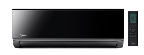

Серия Persona Inverter, модель MSAG4W

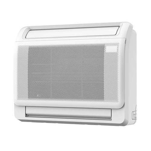

Новинка от Midea – кондиционер консольного типа MFA2U, который представлен в двух мощностях 3,52 и 5,28 кВт. Два жалюзи в верхней и нижней частях блока создают мощный и равномерный воздушный поток для быстрого охлаждения и обогрева пространства. Благодаря компактной конструкции блок можно вписать в любой интерьер, а съемная передняя панель и легко моющийся фильтр делают обслуживание удобным. Два сбалансированных вентилятора обеспечивают высокую производительность при минимальном уровне шума 20,9 дБ(А). Консольный блок Midea может устанавливаться как на полу, так и на стене рядом с полом.
Кондиционер консольного типа MFA2U

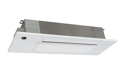

Еще одна новинка полупромышленных систем кондиционирования Midea – это кассетный внутренний блок однопоточного типа MCBU. Серия, представленная в трех типоразмерах от 2,64 до 5,28 кВт, обладает рядом интересных преимуществ. Ширина от 355 мм позволяет устанавливать внутренний блок в существующих балочных конструкциях, что актуально для помещений с ограниченным пространством монтажа. Встроенный дренажный насос отводит конденсат на высоту до 750 мм. Легкий доступ к плате электронного управления через съемную лицевую панель делает обслуживание простым и удобным.

Кондиционер кассетного типа (однопоточный) MCBU

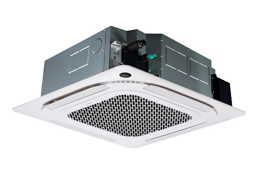

Кассетные кондиционеры Midea в компактном исполнении (600×600) теперь поставляются с панелью Breezeless. Модель MCA4U представлена в двух мощностях 3,52 и 5,28 кВт. Панель T-MBQ4-03AWD рассеивает воздух через 3868 от­верстий разной формы и направленности, что обеспечивает быстрое, объемное и комфортное охлаждение помещения.
