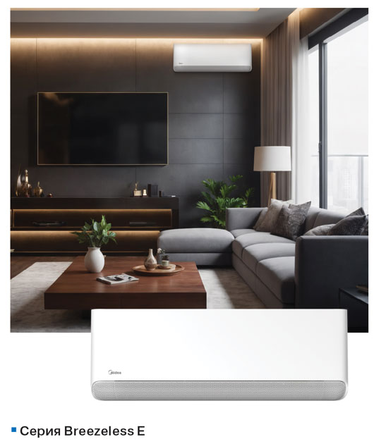

Серия Breezeless E
Модельный ряд мощностью от 2,80 до 5,28 кВт пополнился моделью с самой высокой заявленной мощностью – 7,01 кВт. Отметим, что данная серия пользуется огромной симпатией среди потребителей и является лидером при выборе технологичного кондиционера для дома из линейки Midea. Full-DC-инверторная сплит-система обеспечивает наивысший класс сезонной энергоэффективности А+++ при работе на охлаждение и А++ при работе на обогрев. Серия, таким образом, покрывает естественные потребности – изысканный дизайн, уникальный запатентованный режим с технологией Breezeless, высокие показатели производительности благодаря Full-DC-инверторам, высокому классу энергоэффективности А++ и работе на экономичном хладагенте R32. Уникальная технология Breezeless, разработанная Midea, является действительным технологическим прорывом, признанным профессионалами рынка. Ее способность расщеплять воздушный поток, проходящий через микроканальные отверстия разного диаметра, позволяет достичь эффекта бриза и максимального комфорта.
Breezeless E открывает пользователям новую систему управления iECO, которая работает на основе искусственного интеллекта (ИИ). Умные алгоритмы машинного обучения автоматически управляют кондиционером для плавного достижения заданной температуры в соответствии с привычками пользователя, что позволяет сократить до 20 % потребления электроэнергии.

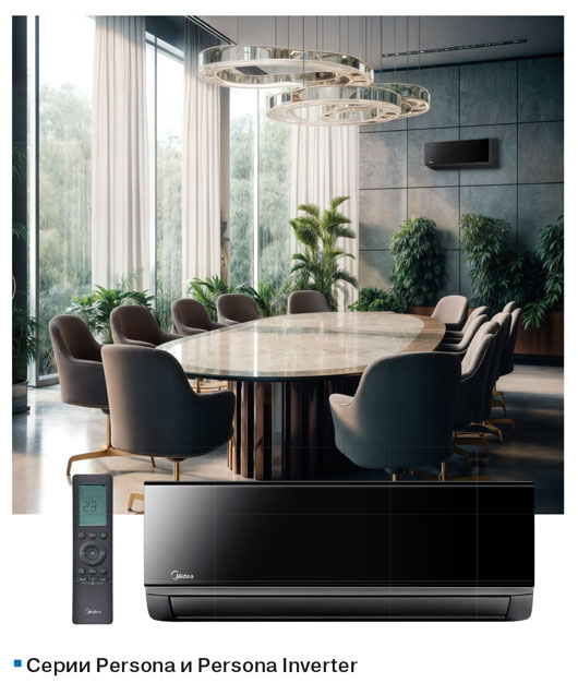

Серии Persona и Persona Inverter
Обновлен дизайн панелей серий Persona и Persona Inverter. Следуя современным трендам, сохранен черный цвет корпуса, однако покрытие наносится в матовом исполнении. В инверторной серии кондиционеров в комплекте идет ПДУ черного цвета, гармонично сочетающийся с цветом корпуса. Технологичность данной модели подтверждается комплектацией Wi-Fi-модулем Daichi, позволяющим управлять кондиционером дистанционно с помощью приложения Daichi Comfort и просматривать статистику использования.

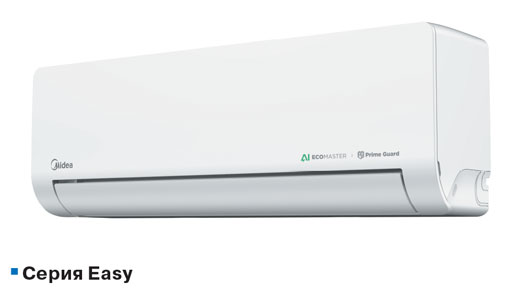

Усовершенствованные алгоритмы управления с использованием искусственного интеллекта (ИИ) в новой серии Easy
Серия Easy представляет собой новейшую разработку компании Midea. Название действительно оправдывает себя сразу в нескольких плоскостях –простота и легкость монтажа, обслуживания внутреннего блока, интуитивно понятный функционал, а именно дистанционное управление настройками кондиционера. Функция ECOMASTER может поддерживать особые индивидуальные условия комфорта с помощью искусственного интеллекта. Новинка представлена в четырех вариантах мощности  – 2,73, 3,52, 5,28 и 7,03 кВт.
Передовая технология ECOMASTER позволяет потребителю точно планировать затраты электроэнергии. Теперь возможна установка лимитов энергопотребления в рамках недели и месяца. Опасения потребителей относительно высоких трат сменяются на полный контроль.
Усовершенствованная внутренняя архитектура внутреннего блока позволяет за несколько простых шагов собрать и установить кондиционер, значительно сокращая временные затраты на весь процесс монтажа. Панель корпуса – съемная, пространство для прокладки коммуникаций увеличено до 204 мм, расширяя обзор и облегчая доступ к необходимым составным частям корпуса. На замену платы понадобится всего пять шагов, а вентилятора – всего четыре шага.

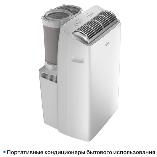

На рынке климатической техники впервые появится инверторный портативный кондиционер – MPPT. Производительность в режиме охлаждения – 7,03 кВт. В комплект поставки входят выпускной и дренажный шланги, переходник заслонки окна, а также ИК-пульт.

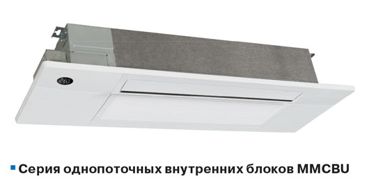

Новая серия однопоточных внутренних блоков MMCBU благодаря инверторной FDC-технологии обладает высокой энергоэффективностью по последним стандартам промышленности класса A, при этом ее высота от 228 мм позволяет размещать блок в балочных конструкциях. Модель подойдет для офисных и бытовых помещений, т. к. уровень шума теперь исключительно низкий – 23 дБ(А). Блок с уникальной конструкцией распределяет воздушный поток на расстояние до 7 м и отлично вписывается в дизайнерские интерьеры. Отдельно стоит отметить легкий доступ к плате электронного управления и улучшенную конструкцию крюков – монтаж и обслуживание стали проще и безопаснее.

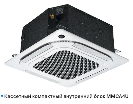

Кассетные компактные внутренние блоки MMCA4U в 2025 году выпускаются с панелью Breezeless. Дополнительные отверстия, расположенные по углам панели, распределяют потоки воздуха по кругу на 360°, а независимо управляемые жалюзи позволяют настроить оптимальный воздушный поток в четырех направлениях, позволяя добиться равномерного распределения по всей площади помещения. При этом производимый кондиционером шум очень низкий в сравнении с моделями, представленными на рынке, – не более 25 дБ(А). Модельный ряд представлен в четырех вариантах производительности – 2,05, 2,64, 3,52, 5,28 кВт. Также предусмотрена подача свежего воздуха в помещение через специальное отверстие в корпусе блока.

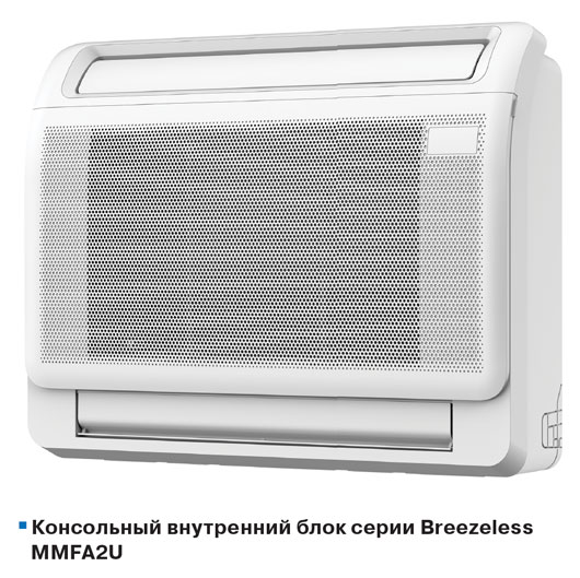

Консольный внутренний блок серии Breezeless MMFA2U впервые поставляется на рынок России. Прорывными характеристиками стоит отметить очень низкий уровень шума – 23 дБ(А), двойной воздушный поток в верхней и нижней частях блока, сконструированных по технологии Breezeless. Множество отверстий в форме песочных часов обеспечивают объемный поток воздуха как снизу, так и сверху. Компактный размер внутреннего блока от 200 мм, а также съемная передняя панель облегчают обслуживание. Блок работает экономично и производительно благодаря инверторной системе Full DC.

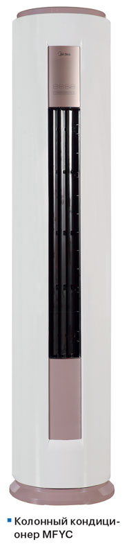

Впервые на рынке полупромышленного климатического оборудования России будет представлена уникальная модель – MFYС – колонный кондиционер в стильном дизайне. Цилиндрическая конструкция корпуса позволяет подавать больший вертикальный воздушный поток. Это единственная модель с режимом Silence, резко снижающим уровень шума до 32 дБ(А). Производительность инверторной колонны MFYС составляет 7,03 кВт, что вместе с хладагентом R32 сокращает энергопотребление на 20 % в сравнении с моделями постоянной производительности. Midea встроила в корпус MFYС высокочувствительную сенсорную панель, на которой пользователь может легко устанавливать настройки.
