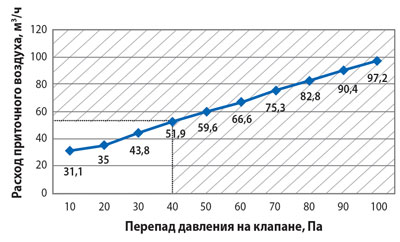

При высоком уровне уличного шума (более 65 дБ) рекомендуется устанавливать приточные клапаны с шумоизоляцией от 36 дБ. Точные значения определяются расчетом. Количество клапанов рассчитывается исходя из потребностей квартиры. Например, для однокомнатной квартиры может потребоваться от двух до трех клапанов в зависимости от планировки, для двухкомнатной – от трех до пяти клапанов в зависимости от площади помещений. Перепад давления на клапане не должен быть выше значений, создающих повышенный уровень звуковой мощности, излучаемой клапаном.
Звуковой уровень выше 30 дБА, излучаемый клапаном, выделен на графике «Расход воздуха в зависимости от перепада давления на клапане».
Расход воздуха в зависимости от перепада давления. Поток воздуха:
35 м³/ч (Δр = 20 Па). Заштрихованная область – повышенный уровень шума, излучаемого приточным клапаном

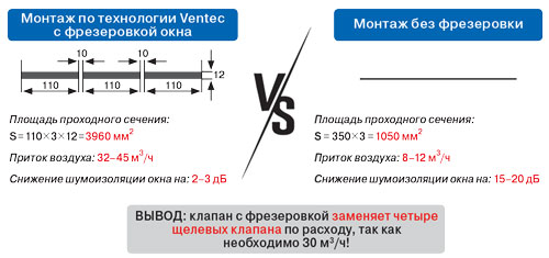

- Клапаны устанавливаются с фрезеровкой профиля окна, что обеспечивает равномерный и нормативный приток воздуха. Оптимальное место установки – верхняя часть окна над отопительным прибором, что способствует естественной конвекции.

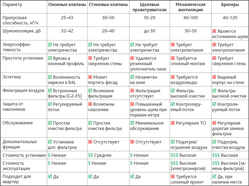

Сравнение с альтернативными системами приточной вентиляции
Существует несколько типов приточной вентиляции, однако оконные клапаны обладают рядом существенных преимуществ.
На сегодняшний день оконные приточные клапаны Ventec с фрезеровкой оконного профиля остаются самым востребованным и оптимальным решением с точки зрения цены, энергоэффективности и простоты установки, обеспечивая при этом комфортный микроклимат и нормируемый приток чистого воздуха без значительных затрат.
