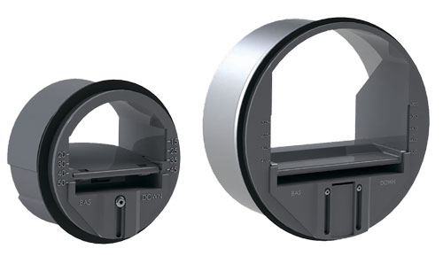

Клапаны CAV (constant air volume) – это устройства, которые используются для регулирования потока воздуха в системах вентиляции жилых зданий и обеспечения комфортных условий жизни внутри зданий. Они предназначены для поддержания постоянного потока воздуха независимо от потребности в нем. Клапан-регулятор расхода Ventec может оперативно регулировать поток воздуха в системе, чтобы поддерживать проектный воздухообмен в каждом помещении.
Клапаны CAV Ventec: новый подход в проектировании систем вентиляции жилых зданий
Клапан-регулятор расхода Ventec может оперативно регулировать поток воздуха в системе, чтобы поддерживать проектный воздухообмен в каждом помещении. Это достигается путем динамической реакции регулирующего лепестка клапана, который открывает и закрывает клапан в зависимости от величины перепада давления на нем.

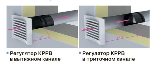

Клапаны CAV Ventec с маркировкой КРРВ (клапаны-регуляторы расхода воздуха) могут использоваться как в системах приточной вентиляции, так и в системах вытяжной вентиляции. В первом случае они регулируют объем свежего воздуха, поступающего в помещение, в то время как в системах вытяжной вентиляции они контролируют объем отработанного воздуха, который покидает помещение.

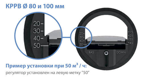

• Легко настраиваются с помощью отвертки Torx № 10 и имеют шкалу настройки в м3/ч!
