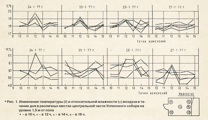

Анализ данных измерений показывает, что в зимнее время температура и относительная влажность внутреннего воздуха на высоте 1,5 м от пола в центральной части в период посещения собора-музея экскурсантами не постоянны, а изменяются во времени (рис. 1). Так, в одной и той же точке собора-музея температура в течение дня изменяется на 1,5 °С, относительная влажность – на 12 %, а перепады этих величин в один и тот же момент времени в разных точках соответственно составляют 2 °С и 16 %. Отмеченная на одном и том же уровне неравномерность температуры и относительной влажности внутреннего воздуха объясняется тем, что экскурсанты, попадая снаружи внутрь собора, «вносят» холод.

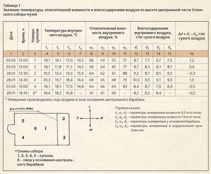

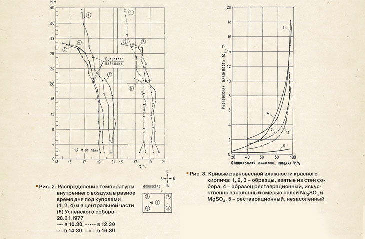

Температура, относительная влажность и влагосодержание внутреннего воздуха в один и тот же момент времени неодинаковы по высоте соборов-музеев. Например, в основном объеме Успенского собора температура изменяется по высоте незначительно (кривая 6 на рис. 2), тогда как в барабане наблюдается существенное падение температуры (кривые 2, 4 на рис. 2). В табл. 1 приведены значения температуры, относительной влажности и влагосодержания внутреннего воздуха в центральной части, барабанах и подкупольном пространстве Успенского собора-музея. Из таблицы видно, что влагосодержание воздуха с увеличением высоты несколько уменьшается. В подкупольном пространстве наблюдается большой разброс значений температуры. Это объясняется неравномерностью потока в этой области, вызванной турбулентностью течения. В подкупольном пространстве относительная влажность воздуха выше, чем у основания барабана. Можно предположить, что в подкупольном пространстве образуется застойная зона. Аналогичные результаты получены и при измерениях в Архангельском и Благовещенском соборах-музеях.
В зимний период 1978 года «Сантехпроектом» проводилась регулировка системы кондиционирования. При этом было установлено, что количество воздуха, подаваемого в Успенский собор-музей, на 20 % меньше требуемого по расчету. Для проверки предположения, что недостаточная подача воздуха обусловливает понижение температуры и повышение относительной влажности воздуха в подкупольном пространстве, был значительно увеличен поток воздуха, подаваемого через центральный барабан, за счет перекрытия остальных четырех барабанов. В результате этого температура в подкупольном пространстве повысилась на 1,5 °С, а относительная влажность уменьшилась на 10 %. Аналогичный эксперимент в Архангельском и Благовещенском соборах-музеях положительных результатов не дал.

Одновременно с натурными измерениями были проведены исследования влияния изменения параметров внутреннего воздуха (в частности, его относительной влажности) на материалы ограждающих конструкций соборов-музеев. При изучении способности материалов к поглощению и отдаче влаги в гигроскопической области были выявлены сорбционные характеристики ряда материалов, взятых в различных местах ограждающих конструкций Успенского и Архангельского соборов-музеев. Анализ сорбционных кривых этих материалов показал, что они обладают значительно более высокой равновесной влажностью, чем аналогичные современные материалы. Так, максимальная гигроскопическая влажность (т.е. влажность, соответствующая полному насыщению воздуха при данной температуре) красного кирпича, взятого из стен соборов-музеев Московского Кремля составляет 9–18 %. Эта величина для современного красного кирпича, в том числе кирпича, который в настоящее время используется для реставрационных работ в Московском Кремле, не превышает 1–1,8 %. Повышенная влажность материалов ограждений архитектурных памятников обусловлена, очевидно, значительным содержанием солей в строительных материалах, эксплуатируемых в течение трех веков. Для проверки этого предположения были определены сорбционные характеристики образцов кирпича, специально изготавливающегося для реставрации кремлевских музеев, которые предварительно были пропитаны солями Na2SO4 и MgSO4. Сорбционные характеристики материалов, взятых из стен соборов, и материалов, искусственно засоленных, как следует из данных рис. 3, близки друг к другу.

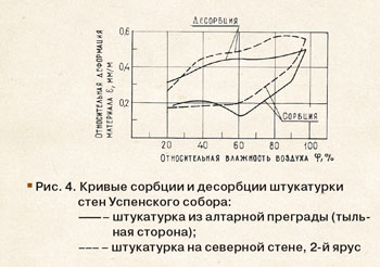

На рис. 4 приведены кривые относительных деформаций образцов штукатурки, взятых из стен Успенского собора-музея. Относительная деформация представляет собой отношение изменения линейного размера образца Δl в мм к его линейному размеру в абсолютно сухом воздухе (j = 0 %). Из рисунка видно, что наиболее заметное увеличение относительной деформации этого материала (кривые 1, 2) отмечается в интервале влажности воздуха 60–100 % (процессы сорбции). При десорбции влаги штукатуркой, т. е. при усадке материала (кривая 2), наблюдается несколько иная картина: в интервале 80 % < j < 87 % величина не меняется, в диапазоне 60–80 % наблюдается значительное (от 0,58 до 0,49 мм/м) уменьшение ε, которое продолжается до значения влажности j = 40 %, затем снова начинается участок больших приращений ε. Кривые относительных деформаций белого камня имеют подобный, хотя и менее ярко выраженный, характер.
