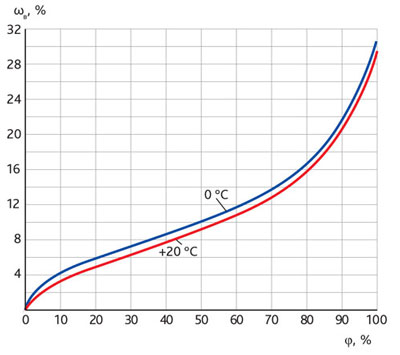

В процессе эксплуатации здания при колебаниях температуры и влажности внутреннего воздуха внутренние поверхности ограждающих конструкций, а также находящиеся в здание экспонаты, представляющие историко-художественную ценность, поглощают влагу из окружающего воздуха, которая содержится в нем в виде пара. Этот процесс называется сорбцией.
Изотерма сорбции водяного пара древесины
Зависимость между влажностью материала по массе1 и относительной влажностью воздуха изображается графически в виде изотерм сорбции. Изотермы сорбции для дерева (рис. 1) и кирпича (рис. 2) показывают, что влажность материалов по массе увеличивается с повышением относительной влажности воздуха [10].

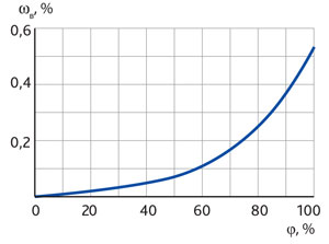

Изотерма сорбции водяного пара обыкновенного кирпича
Кирпич и дерево, сорбционные показатели которых приведены выше, будем называть новыми строительными материалами в отличие от «старых строительных материалов» в наружных ограждающих конструкциях, иконах и деревянном иконостасе, возраст которых может достигать нескольких веков. Установлено, что сорбционные, а следовательно, и деформативные характеристики старых строительных материалов и изделия из них существенно отличаются от аналогичных новых строительных материалов и изделий из них [11].

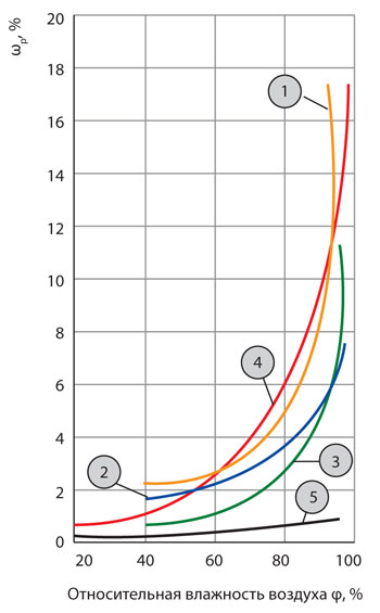

Исследование температурно-влажностного режима и теплофизических свойств ограждающих конструкций соборов Московского Кремля в период устройства в них систем кондиционирования воздуха выявили следующие особенности сорбционных показателей старых строительных материалов ограждающих конструкций [11]:
сорбционные кривые образцов кирпича, взятого из стен Успенского и Архангельского соборов (старые строительные материалы), обладают более высокой равновесной влажностью, чем аналогичные современные материалы. Так, максимальная гигроскопическая влажность (т. е. влажность, соответствующая полному насыщению воздуха при данной температуре) красного кирпича, взятого из стен соборов Московского Кремля, составляет 9–18 %. Эта величина для современного красного кирпича, в том числе для кирпича, который использовался для реставрационных работ в Московском Кремле, не превышает 1–1,8 %. Повышенная сорбционная влажность обусловлена, очевидно, значительным содержанием солей в строительных материалах, эксплуатируемых в течение нескольких веков. Для проверки этого предположения были определены сорбционные характеристики образцов кирпича, специально изготовленных для реставрации ограждающих конструкций кремлевских соборов, которые предварительно были пропитаны солями Na2SU4 и MgSO4. Сорбционные характеристики материалов, взятых из стен соборов, и материалов, искусственно засоленных, как следует из рис. 3, достаточно близки друг к другу.
Изотермы сорбции образцов красного кирпича
Рисунок 3.
Изотермы сорбции образцов красного кирпича. 1, 2, 3 – образцы, взятые из стен собора; 4 – образец реставрационный, искусственно засоленный смесью Na2SO4 и MgSO4; 5 – реставрационный, незасоленный образец
Необходимо обратить внимание на следующее обстоятельство. В связи с тем что «старые строительные материалы» содержат соли, накопленные в течение длительного периода их эксплуатации, т. е. являются «засоленными», температура точки росы на внутренней поверхности ограждающей конструкции будет выше по сравнению с температурой точки росы конструкций из «новых строительных материалов».
