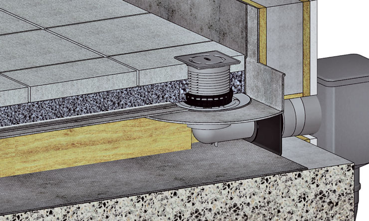

Парапетные воронки серии HL68 состоят из корпуса и отводящей трубы. Для защиты от листьев, хвои и другого мусора воронка может быть укомплектована листвоуловителем. Чаще всего парапетные воронки используются для основной системы водоотведения – в этом случае для комплектации воронок следует заказывать листвоуловитель HL068.1E. В случае если парапетные воронки применяются для аварийного водостока, следует заказывать листвоуловитель HL068.1Safe для отведения воды с уровня, превышающего 35 мм. Вместо листвоуловителя может устанавливаться дренажный либо водоприемный элемент, воронки можно комбинировать с другими комплектующими производства HL, что позволяет встраивать их во все виды плоских кровель.
Несколько выступов в нижней части листвоуловителей и дренажных элементов большей длины, чем остальные. Это сделано для компенсации высоты листвоуловителя (или дренажного элемента) при разной толщине гидроизоляционных материалов. При необходимости выступы могут быть подрезаны по месту при монтаже.
Корпуса парапетных воронок выпускаются в трех исполнениях: из ПВХ для соединения с ПВХ гидроизоляционными мембранами (серия HL68P); из ПП для соединения с ТПО (ПП) гидроизоляционными мембранами (серия HL68F); с фартуком из полимербитумного материала для соединения с гидроизоляционными материалами на основе битума (серия HL68H). Корпуса воронок с фартуком из полимербитумного материа­ла (серия HL68H) оснащены встроенной вставкой из нержавеющей стали, которая служит для защиты корпуса воронки при нагреве горелкой с открытым пламенем, корпус из эластомера обладает достаточной гибкостью для облегчения монтажа воронки. Нужный тип корпуса (с фартуком из полимербитумного материала, ПВХ или ПП фланцем) выбирается в зависимости от материала гидроизоляции кровли.
Отводящая труба с помощью двухстороннего многоязычкового уплотнения герметично соединяется с корпусом воронки и надежно фиксируется с помощью хомута из нержавеющей стали. Отводящие трубы производятся из полипропилена (ПП) со специальными добавками, которые делают их устойчивыми к ультрафиолетовому излучению. Существуют три размера отводящих труб – диаметром 50, 75 и 110 мм. Можно заказывать воронку как в сборе (корпус + отводящая труба с хомутом), так и по частям (отдельно корпус, отдельно отводящая труба с хомутом), которые соединяются между собой при монтаже. Независимо от диаметра все отводящие трубы (после соединения с корпусом парапетной воронки) имеют уклон 2,5 ± 0,5 %.

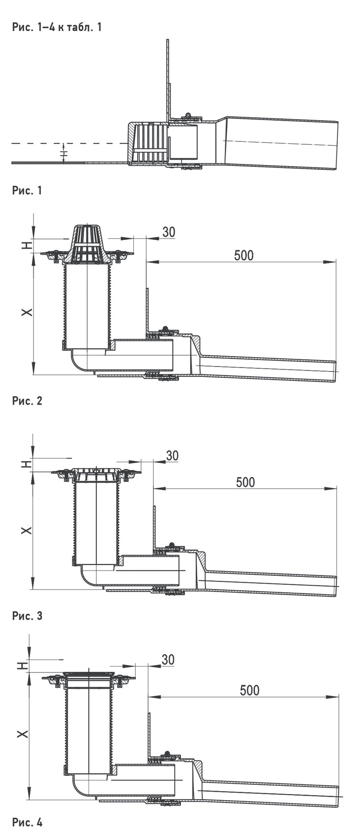

В случае утепленной кровли вода отводится от уровня гидроизоляции, расположенной значительно выше корпуса парапетной воронки. Можно ожидать, что в этом случае пропускная способность будет зависеть от разницы по высоте между уровнем гидроизоляции и корпусом воронки (для краткости назовем ее толщиной слоя теп­лоизоляции кровли). Помимо этого, пропускная способность будет зависеть от толщины слоя воды над гидроизоляцией и типа защитного устройства на входе воды – листвоуловителя или надставного элемента.

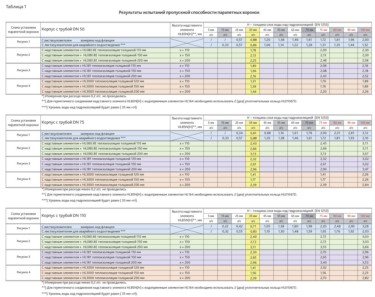

Компания HL провела серию испытаний пропускной способности парапетных воронок для разной толщины слоя теплоизоляции, для разной толщины слоя воды над гидроизоляцией, для разных листвоуловителей и надставных элементов. Результаты испытаний приведены в таблице. Проанализировав полученные данные, можно увидеть, что пропускная способность парапетных воронок сильно зависит от толщины слоя теп­лоизоляции и в меньшей степени – от толщины слоя воды над гидроизоляцией. Так, пропускная способность воронки при толщине слоя теплоизоляции 200 мм и диаметре отводящей трубы DN110 будет в 3,3–4,4 раза больше (в зависимости от типа листвоуловителя или надставного элемента) (рис. 1–4 к табл. 1) по сравнению с парапетной воронкой DN110, не имеющей теплоизоляции и укомплектованной обычным листвоуловителем!

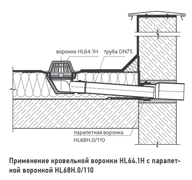

Что делать, если требуется отвести воду через парапет, но по каким-то причинам нет возможности использовать воронки для плоских кровель, при этом требуется сохранить высокую пропускную способность и расположить ендову дальше от парапета? Существует компромиссное решение, которое позволит максимально использовать преимущества как парапетных воронок, так и воронок для плоских кровель. В этом случае парапетные воронки в комбинации с трапом для балконов и террас (например, HL5100T) или кровельной воронкой с горизонтальным выпуском (серия HL64) могут быть использованы для того, чтобы герметично провести трубу DN75 через слой пароизоляции. Парапетная воронка ставится на уровень пароизоляции, выпускной патрубок трапа или кровельной воронки соединяется с корпусом парапетной воронки с помощью горизонтальной трубы, проложенной с уклоном в пироге кровли, через резиновое уплотнительное кольцо HL0114D.
Были проведены испытания пропускной способности парапетной воронки в комбинации с кровельной воронкой серии HL64 с горизонтальным выпуском. При толщине слоя воды над гидроизоляцией 35 мм пропускная способность такой комбинации составляет 3,70 л/с. Это в 4,2 раза больше, чем пропускная способность парапетной воронки с листвоуловителем!
