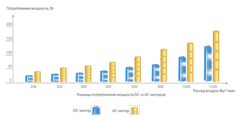

Разработанный корпорацией Midea бесщеточный электродвигатель постоянного тока (DC Inverter) позволяет снизить энергопотребление фанкойла более чем на 30 % по сравнению с AC-фанкой­ла­ми переменного тока (рис. 1).
Рис. 1. Энергопотребление DC- и AC-моторов

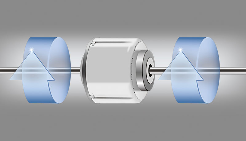

Отличительными особенностями бесщеточного электродвигателя Midea (рис. 2) являются высокая эффективность (до 90 %) и долговечность, достигнутая за счет применения подшипника, рассчитанного на 80 тыс. часов непрерывной работы.

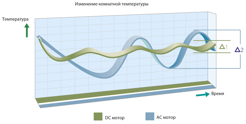

В отличие от AC-электродвига­теля, DC-электродвигатель может плавно изменять частоту вращения. Это используется для регулирования расхода воздуха в автоматическом режиме, что позволяет более точно поддерживать температуру воздуха в помещении (рис. 3).
Рис. 2. DC-электродвигатель Midea
Рис. 3. Изменение температуры воздуха в помещении

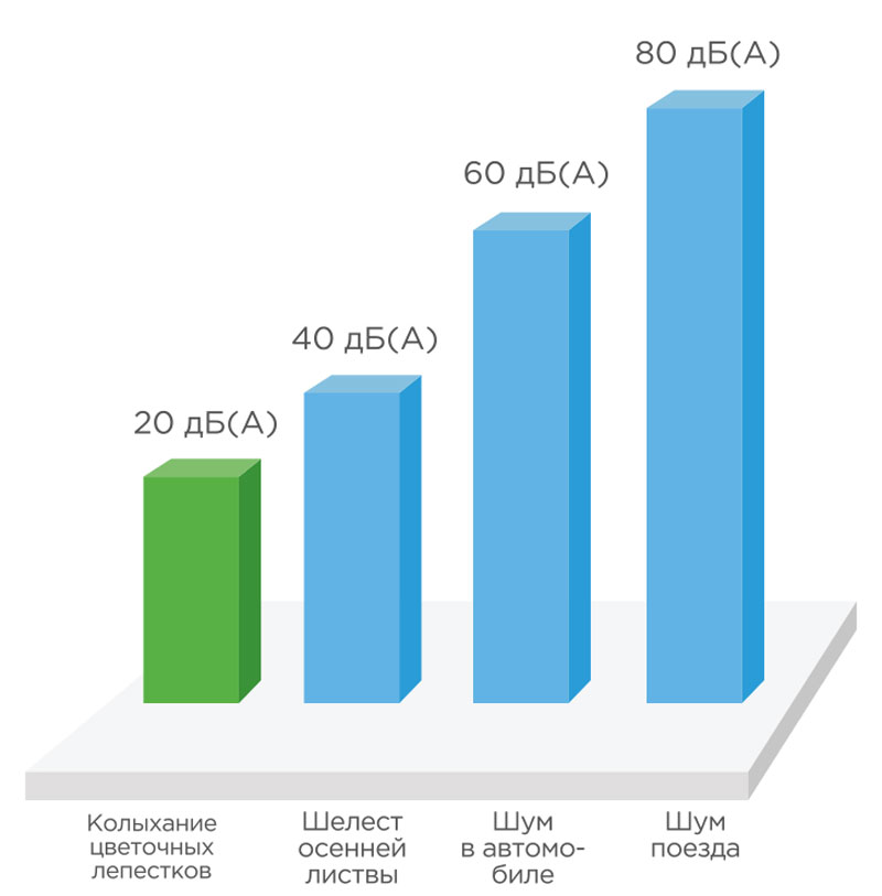

Кроме этого, в DC-фанкойлах Midea используется уникальная конструкция крыльчатки вентилятора, обеспечивающая бесшумную работу и высокую эффективность (рис. 4). По сравнению с AC-фанкойлами переменного тока, в DC-фанкойлах Midea уровень шума снижен на 2–5 дБ(А).

Рис. 4. Бесшумная работа. Уровень шума фанкойлов в рабочем состоянии от 20,7 дБ(А)
