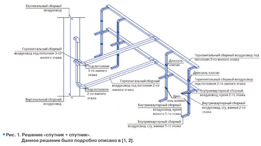

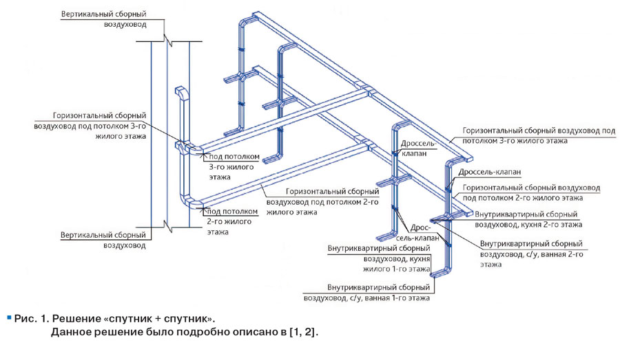

Активная работа над актуализацией требований к системам вентиляции привела к появлению новых решений. Одно из них – решение «спутник + спутник» (см. рис. 1) для многоквартирных жилых домов: обслуживаемое помещение присоединяется через воздушный затвор (далее – спутник) к сборному горизонтальному воздуховоду, который также через спутник присоединяется к вертикальному коллектору.

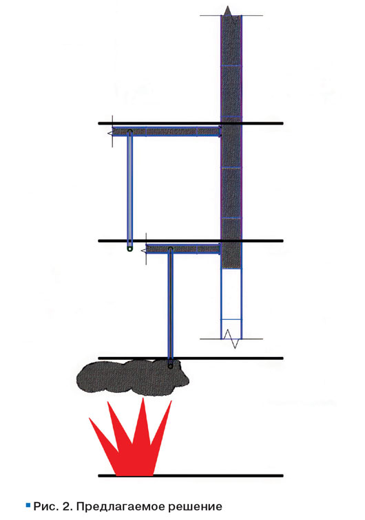

С точки зрения пожарной безопасности данное решение избыточно. Имеет смысл осуществлять подключение квартир к сборному воздуховоду, расположенному в межквартирном коридоре под потолком вышележащего этажа, через спутник. А указанный сборный воздуховод присоединять к вертикальному коллектору напрямую – без устройства спутника или противопожарного нормально открытого клапана (см. рис. 2). Да, при пожаре в квартире возможно заполнение сборных воздуховодов вышележащих этажей продуктами горения. Но спутник будет препятствовать их попаданию из сборного воздуховода в квартиры. Считаю данное решение эквивалентным (по безопасности) классическому присоединению спутников к вертикальному коллектору.
С точки зрения перетоков запахов между квартирами решение «спутник + спутник» также избыточно.
В то же время дополнительный спутник – это занятые площади, затраты материала, увеличение сроков монтажа.
