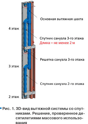

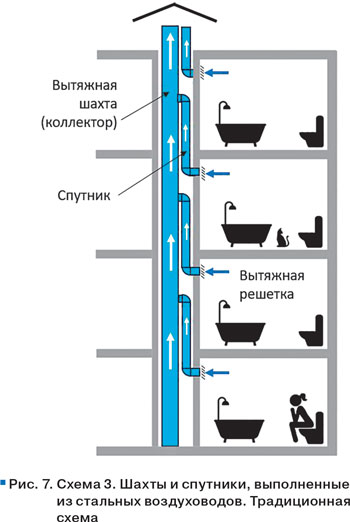

Классическим способом обеспечить такую защиту является воздушный затвор, он же – спутник (рис. 1).
Согласно СП 60.13330.2020: «3.1.6. Воздушный затвор (спутник): вертикальный участок воздуховода, препятствующий изменению направления движения воздуха и его перетеканию из одной квартиры в другую, а при пожаре прониканию дыма из нижерасположенных этажей в вышерасположенные».

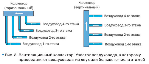

Прежде чем пойти дальше, проясним два термина из ГОСТ 22270-2018 «Системы отопления, вентиляции и кондиционирования», которые очень важно знать и отличать друг от друга, и проиллюстрируем их на рис. 2, 3.
Согласно СП 60.13330.2020 (с изм. № 1–4): «7.11.17. В многоквартирных жилых домах системы воздуховодов следует выполнять с устройством воздушных затворов (спутников) – на поэтажных сборных воздуховодах… в местах присоединения их к вертикальному или горизонтальному коллектору... Длину вертикального участка воздуховода воздушного затвора (спутника) следует принимать не менее 2 м».

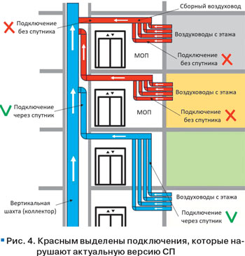

Заказчики, глядя на большие потери полезных площадей на спутники, часто задают вопрос: «Можно ли обойтись без них»? До недавнего времени это было возможно, но в октябре 2024 года вступило в силу 4-е изменение СП 60.13330.2020, в котором было исключено одно предложение, допускавшее подключение без спутников (в приведенной ниже цитате данное предложение выделено жирным шрифтом и проиллюстрировано на рис. 4).

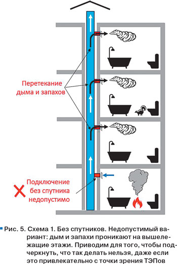

СП 60.13330.2020 (с изм. № 1–4): «7.11.18. Устройство вентиляционной системы должно исключать поступление воздуха из одной квартиры в другую.
В многоквартирных жилых зданиях прокладка сборных вытяжных коробов в межквартирных коридорах с подключением поквартирных ответвлений без устройства спутников не допускается.
Допускается предусматривать устройство отдельных спутников для санузлов и кухонь, подключаемых к сборному воздуховоду, расположенному в межквартирном коридоре под потолком вышележащего этажа.
Подключение поэтажных воздуховодов к сборному вертикальному воздуховоду следует выполнять с устройством спутников. Допускается подключение поэтажных воздуховодов к сборному вертикальному воздуховоду с помощью противопожарных клапанов при условии обеспечения доступа обслуживающего персонала к таким клапанам».

Существует широкое разнообразие схем, по которым выполняются вытяжные системы в жилых домах. Мы выбрали ключевые (в т. ч. одну неправильную, но соблазнительную) и сравнили габариты шахт (рис. 5–9).

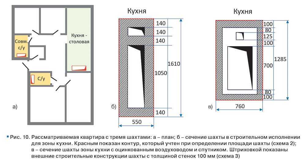

Теперь самое интересное. Рассмотрим условный 25-этажный жилой комплекс и определим для каждой из приведенных выше схем площадь, которую занимают шахты вытяжной вентиляции в их максимальном сечении в зоне одной квартиры.
Для простоты будем считать, что квартиры, расположенные друг под другом, на всех этажах одинаковые и в них предусматриваются кухня, санузел и совмещенный санузел. Определим площадь сечения всех трех соответствующих шахт.
Для корректного сравнения шахт, выполненных из строительных материалов, и шахт, в которых проложены оцинкованные воздуховоды, мы учитываем площадь контура, который проведен по наружным ограждающим конструкциям (на рис. 10 выделен красным цветом).
Приводим условный план квартиры и два варианта сечения шахты для кухни (рис. 10), чтобы понять принцип расчета их площадей.

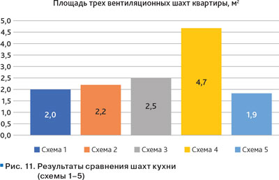

Опустим скучные расчеты и приведем результаты на диаграмме (рис. 11).

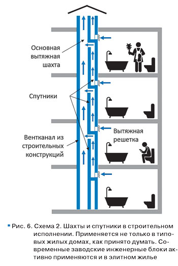

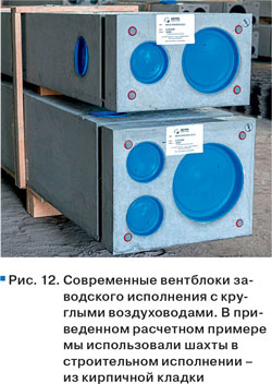

Шахты в строительном/заводском исполнении (схема 2), как выясняется, не требуют большей площади, чем традиционные шахты с оцинкованными воздуховодами (схема 3).
Более того, если учесть потери на ограждающие конструкции классических вентиляционных шахт, то в нашем примере строительные шахты оказались компактнее на 12 % (2,2 м2 против 2,5 м2). Причиной неожиданного проигрыша классических шахт шахтам в строительном исполнении являются: монтажные расстояния между соседними воздуховодами, расстояния между воздуховодами и стенками шахты, пространство для фланцев и крепежей, а также обустройство внешнего контура шахт.
Применение запрещенной нормативами схемы без спутников (схема 1) дало бы 25 %-ную экономию площади шахт по сравнению со схемой со спутниками (схема 3).

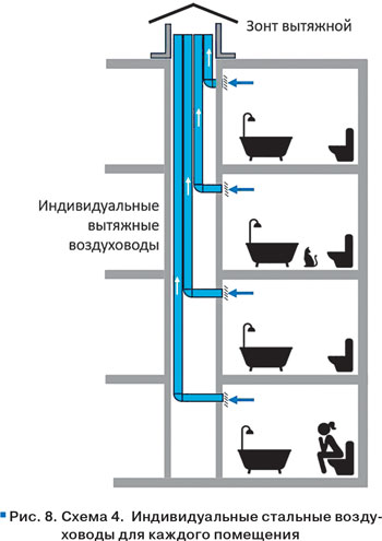

Вполне ожидаемо, что схема 4 с индивидуальными воздуховодами является самой расточительной в отношении габаритов шахт.

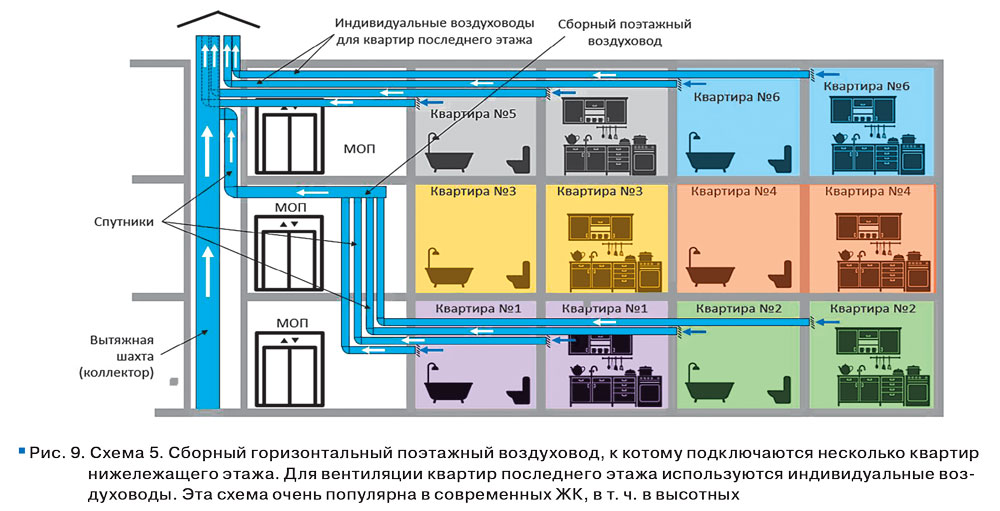

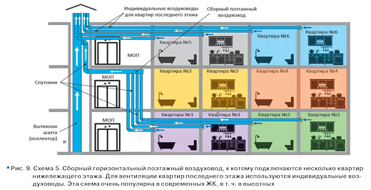

Схема 5, в которой используются горизонтальные коридорные сборные воздуховоды, оказалась победителем, хоть и с небольшим преимуществом. Его оказалось достаточно, чтобы в последние годы эта схема набрала среди девелоперов такую популярность.
Нужно отметить, что концепция размещения вытяжных шахт в местах общего пользования (МОП) в ядре здания с горизонтальной разводкой по коридорам, к которой подключаются спутники квартир, универсальна и применяется в современных жилых комплексах как эконом-, комфорт-, бизнес-, так и премиум-класса.

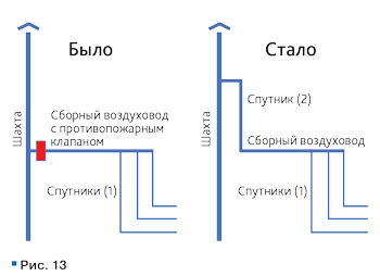

Описываемая выше вытяжная система с горизонтальным сборным воздуховодом все же оставляет после себя вопрос: «Зачем нормативы требуют применения двух типов спутников? Нельзя ли отказаться от одного из них?».
Можно упрощенно ответить так. Спутник (1) используется для защиты от распространения неприятных запахов, а спутник (2) – для защиты от переноса дыма на вышележащий этаж (рис. 13).
В соответствии с предыдущей версией СП сборный воздуховод мог подключаться к шахте через противопожарный клапан (см. рис. 13 в части «Было»), а теперь применение этого решения исключается. Видимо, это связано с тем, что клапаны имеют более низкую надежность (с учетом объективной реальности их эксплуатации в жилых домах) по сравнению со спутниками (рис. 13 – «Стало»). Теперь спутник – единственный и… беспроигрышный вариант.
