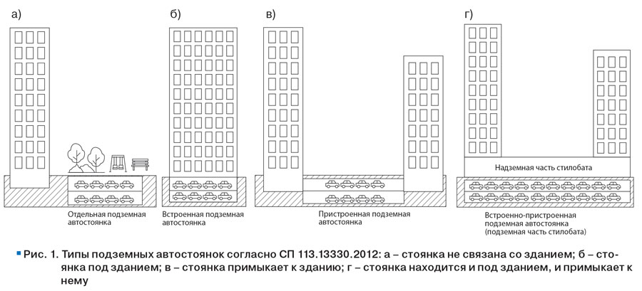

Сначала напомним несколько общепринятых терминов, которые очень помогли бы во всем разобраться, если бы в инженерных нормативах они использовались.
Для этого придется воспользоваться определениями из СП 113.13330.2012 «Стоянки автомобилей» (с Изменением № 1) – хоть он и утратил силу с 01.08.2020, но, полагаем, терминология вряд ли изменилась. В целом эти слова не противоречат определениям встроенных, встроенно-пристроенных и пристроенных помещений из других нормативных документов.
• Отдельно стоящая стоянка автомобилей: стоянка, находящаяся за границами застройки здания на прилегающей к нему территории (рис. 1а).
• Встроенная стоянка автомобилей: стоянка, находящаяся в границах застройки здания (рис. 1б).
• Пристроенная стоянка автомобилей: стоянка, примыкающая к границам застройки здания (рис. 1в).
Встроенно-пристроенная стоянка автомобилей: стоянка, находящаяся одновременно в границах застройки здания и примыкающая к нему (рис. 1г).

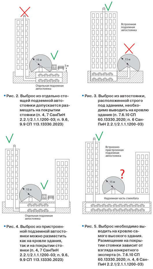

СП 60.13330.2020 «Отопление, вентиляция и кондиционирование воздуха»: «7.6.10. Вентиляционные выбросы из подземных стоянок автомобилей, расположенных под жилыми и общественными зданиями, должны быть организованы на 1,5 м выше конька крыши самой высокой части здания. Для комплекса зданий с общей подземной стоянкой допускается устройство выброса на 1,5 м выше конька крыши другого здания на расстоянии не менее 15 м от самого высокого здания в комплексе или на таком же расстоянии между соседними зданиями».
Примечание. Обратите внимание на предлог «под жилыми и общественными зданиями». Если строго относиться к формулировкам, то речь идет только о встроенных подземных стоянках. Вполне логично, что из встроенных стоянок вывести воздух можно только на кровлю.
Но если не читать буквально, то этот пункт можно распространить и на встроенно-пристроенные стоянки (стилобаты), что и позволяет многим экспертам принять позицию, в соответствии с которой выброс вытяжного воздуха над стилобатом (в т. ч. через венткиоски) недопустим.

«6. Вентвыбросы из подземных гаражей-стоянок, расположенных под жилыми и общественными зданиями, должны быть организованы на 1,5 м выше конька крыши самой высокой части здания».
Примечание. Как и п. 7.6.10 СП 60.13330.2020, этот пункт оставляет место для трактовки.
«7. На эксплуатируемой кровле подземного гаража-стоянки допускается размещать площадки отдыха, детские, спортивные, игровые и др. сооружения на расстоянии 15 м от вентиляционных шахт, въездов-выездов, проездов, при условии озеленения эксплуатируемой кровли и обеспечении ПДК в устье выброса в атмосферу».
Примечание. Нет уточнений по типам стоянок, но если исходить из худшего сценария, то этот пункт применим к отдельно стоящим стоянкам.

«4.8. Расстояние от въезда-выезда и вентиляционных шахт наземных, подземных, обвалованных стоянок автомобилей до окон жилых домов, территорий общеобразовательных организаций, дошкольных образовательных организаций, медицинских организаций, площадок отдыха и другого назначения следует принимать в соответствии с пунктами 7.5, 11.34 СП 42.13330.2016 и разделом 9 настоящего свода правил».
Примечание. Суть содержится в этих строчках п. 11.34 СП 42.13330.2016: «…расстояния обосновывать расчетами рассеивания загрязнений атмосферного воздуха и уровней шума, обеспечивая выполнение нормативных требований».
«9.6. Расстояние от вытяжных вентиляционных шахт стоянок автомобилей от многоквартирных жилых домов, зданий дошкольных образовательных организаций, спальных корпусов домов-интернатов, медицинских организаций со стационаром следует принимать:
- не менее 15 м – для стоянок автомобилей вместимостью 100 машино-мест и более;
- не менее 10,0 м – для стоянок автомобилей вместимостью до 10 машино-мест».
Примечание. В этом пункте нет даже намека, к каким типам стоянок он относится, а к каким нет.
«9.9. При размещении подземных стоянок автомобилей под проездами, скверами, дворовыми территориями вытяжные вентиляционные шахты из помещений хранения предусматривают высотой не менее 3 м над уровнем земли и располагают на расстоянии не менее 15 м от жилых и общественных зданий, детских игровых и спортивных площадок».
Переведем эти пункты на язык простых схем (рис. 2–5).
Как видим, нормы более или менее определенно толкуются в трех случаях из четырех, но именно последний вариант – выбросы из встроенно-пристроенных подземных стоянок – наиболее распространен и, на наш взгляд, не описан с должной прозрачностью.

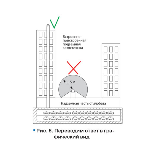

Многочисленные консультации с экспертами не оставили у нас сомнений, что существует нормативная коллизия. В государственной экспертизе нам порекомендовали следовать официальной процедуре и направить запрос в центральный аппарат Роспотребнадзора, который рассматривает «обращения по вопросам получения разъяснений относительно применения положений законодательных и нормативно-правовых актов». Что мы и сделали.
Вопрос: «Допускается ли организовывать выбросы воздуха из подземной встроенно-пристроенной автостоянки (образующей стилобатную часть комплекса зданий) на покрытии стилобата при соблюдении требований об удалении точек выбросов не менее 15 м от жилых и общественных зданий, детских игровых и спортивных площадок, а также высоты не менее 3 м над уровнем земли?»
Официальный ответ: «При организации выбросов воздуха из подземной встроенно-пристроенной автостоянки (образующей стилобатную часть комплекса зданий) следует руководствоваться пунктом: «Вентвыбросы из подземных гаражей-стоянок, расположенных под жилыми и общественными зданиями, должны быть организованы на 1,5 м выше конька крыши самой высокой части здания» (см. рис. 6).
Что ж, конец истории. Такой исход, безусловно, расстроит многих архитекторов и заказчиков, но облегчит жизнь проектировщикам вентиляции, которые обрели твердую почву под ногами.
Впрочем, в последнее время нормативные документы обновляются очень активно, и возможно, изменения коснутся и выбросов воздуха. А пока этого не произошло – проектируем так, как написано выше.
