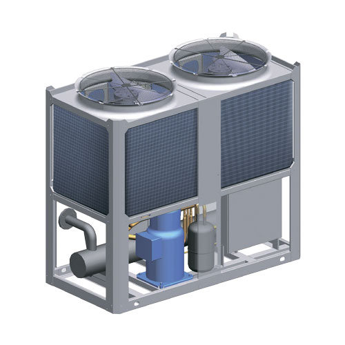

Модульные чиллеры Midea серии King MCCH_C-SA3 представлены двумя востребованными типоразмерами холодопроизводительностью 65 и 130 кВт1.
Современные технологии, применяемые в чиллерах Midea, позволяют использовать их в диапазоне наружных температур от +15 до +48 °C при работе на холод и от –15 до +24 °C при работе на тепло.
Серия оснащена воздушным конденсатором H-образной формы и малошумным осевым вентилятором, что обеспечивает равномерную подачу воздуха по четырем направлениям и позволяет максимально использовать площадь теплообмена.
В агрегатах Midea King установлены спиральные компрессоры Danfoss, которые помимо длительного срока службы отличаются высокой производительностью при низком уровне шума и вибраций.
Используемый в чиллерах кожухотрубный испаритель с новым типом спиральной перегородки позволяет достичь максимально высокого коэффициента теплопередачи для увеличения эффективности теплообмена.
Система автоматики с электронным регулирующим вентилем (ЭРВ с 500-шаговым приводом), в зависимости от тепловой нагрузки, обеспечивает оптимальный режим работы агрегата.
Модульная конструкция дает возможность объединять базовые модели в системы до 16 наружных блоков общей производительностью до 2080 кВт, что позволяет реализовывать широкий спектр объектов различного назначения, обеспечивая при этом поэтапный ввод в эксплуатацию.
Интеграция чиллеров Midea King в систему комплексной автоматизации и диспетчеризации здания (BMS) позволяет управлять и осуществлять удаленный мониторинг агрегатов по протоколу ModBus с помощью проводного пульта, входящего в комплект поставки.

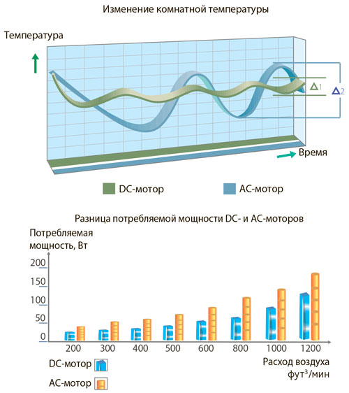

Фанкойлы с бесщеточными двигателями постоянного тока (DC) – это энергосберегающее климатическое оборудование, обладающее высокой энергоэффективностью, низким уровнем шума и точным контролем температуры.
Типоразмерный ряд фанкойлов Midea с DC-двигателем представлен моделями настенного, кассетного, канального, напольно-потолочного типов производительностью по воздуху от 245 до 2550 м3/ч и холодопроизводительностью 1,3–10,79 кВт2. Двигатель вентилятора с инвертором постоянного тока быстро и точно регулирует поток воздуха в зависимости от тепловой нагрузки, обеспечивая меньшие колебания температуры и оптимально поддерживая заданные пользователем значения.
Отдельно стоит отметить достоинства фанкойлов с DC-двигателем по сравнению с фанкойлами с АC-двигателем:
• уровень шума устройства на 2–5 дБ(А) ниже;
• энергопотребление фанкойлов с приводом от постоянного тока может быть снижено до 30 %.
