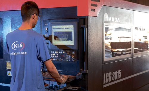

Компания занимается OEM-производством вентиляционных систем для Alarko Carrier и ряда европейских и локальных компаний. Производство расположено в промышленной зоне, примыкающей к третьему по величине городу Турции – Измиру. Второй профиль компании и собственников бизнеса – металлообработка, в связи с этим компания имеет разнообразный современный станочный парк и опытных работников.

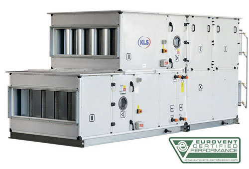

 Компания «Даичи» объявляет о начале партнерства с турецким производителем полноразмерных и компактных вентиляционных агрегатов KLS. Подписанное соглашение подразумевает эксклюзивные права на марку KLS на территории Российской Федерации и ряда стран СНГ. Помимо полноразмерных агрегатов серии KSA в ассортименте производимой техники присутствуют вентиляционные установки для плавательных бассейнов, руфтопы и подвесные и вертикальные компактные вентустановки, в том числе модели с реверсивным тепловым насосом. Производитель имеет большой опыт производства вентиляционных агрегатов специального назначения, включая гигиеническое исполнение. В результате исследований авторитетной организации TUV Nord получены сертификаты соответствия гигиеническим нормам VDI 6022, DIN 1946-4, EN 13053.
При подробном рассмотрении систем KSA от KLS обращают на себя внимание высокие характеристики корпуса согласно нормативу DIN EN 1886 (входит в обязательное тестирование при сертификации Eurovent), соответствующие ведущим европейским производителям: D1 L1 F9 T2 TB2. Установки строятся по традиционному для полноразмерных систем каркасно-панельному принципу. Высочайший класс герметичности достигается за счет применения интегрированных в панель качественных уплотнительных материалов, высокие тепло- и шумоизоляционные свойства – за счет применения толстых 60-мм панелей с наполнением из минеральной ваты.

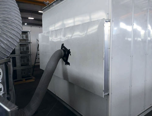

На фото: тестирование на герметичность корпуса
Минимальная толщина металла, применяющегося при изготовлении панелей, – не менее 0,8 мм. Элементы несущего каркаса выполнены из оцинкованной стали с терморазрывом с порошковой окраской, что исключает перепады температур и, как следствие, выпадение конденсата при большой разнице температур переносимой и внешней сред. Класс коррозионной стойкости корпуса в базовом исполнении к внешней среде – не ниже C4 согласно ISO 12944-2, при этом большой выбор исполнений и покрытий, включая эпоксидирование, пластификацию, применение нержавеющей стали различных классов и пр., обеспечивает длительный срок службы изделий в любых условиях.

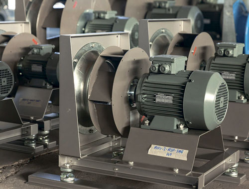

Компонентная база включает продукцию ведущих европейских производителей премиального и среднего сегментов. Вентиляторы представлены производителями Ziehl-Abegg, EBM-Papst (Германия), Comefri, Nicotra-Gebhardt (Италия–Германия); рекуператоры – Hoval Enventus (Лихтенштейн) и Recuperator S.p.A (Италия); автоматика – DDC Tech (Финляндия–Турция), Carel (Италия), Siemens (Германия), Danfoss (Дания), Dwyer (США).
