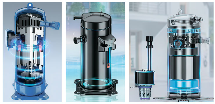

  • инверторное управление. Большинство компрессоров GMCC – инверторные. Они плавно регулируют скорость вращения, точно подстраивая мощность под текущую потребность. Результат – экономия электроэнергии, стабильная температура и снижение шума;
  • высокоэффективные двигатели и оптимизация. Современные двигатели минимизируют потери энергии. Улучшенные системы смазки продлевают срок службы, а оптимизированная аэродинамика и теплообмен повышают эффективность и снижают рабочую температуру;
  • широкий модельный ряд. GMCC предлагает компрессоры для любых задач – от компактных решений до мощных агрегатов для крупных коммерческих объектов. Это позволяет производителям выбирать оптимальное решение;
  • надежность и энергоэффективность. Строгий контроль производства и высококачественные материалы гарантируют долгий срок службы. Инверторные технологии обеспечивают выдающуюся энергоэффективность, снижая эксплуатационные расходы;
  • совместимость. Компрессоры разработаны с учетом требований современных VRF-систем и легко интегрируются с платами управления, датчиками и теплообменниками.

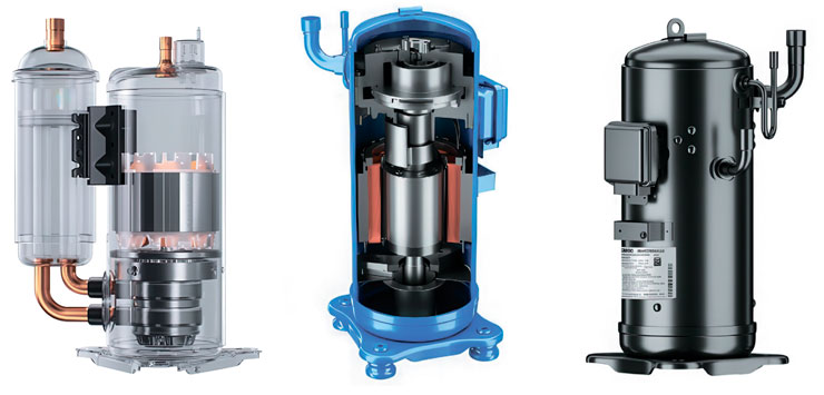

  • технология EVI (Enhanced Vapor Injection). Улучшенная инжекция пара позволяет эффективно обогревать помещения при низких температурах (до –25 °C и ниже). Часть хладагента впрыскивается в компрессор на промежуточной стадии сжатия, увеличивая массовый расход и тепловую мощность;
  • двухроторные и спиральные компрессоры. Двухроторные отличаются компактностью, низким уровнем вибрации и высокой эффективностью при частичных нагрузках. Спиральные обеспечивают надежность и способность работать с большими объемами хладагента;
  • оптимизированные профили. Специальные профили спиралей и роторов минимизируют утечки хладагента и повышают эффективность сжатия (COP и EER);
