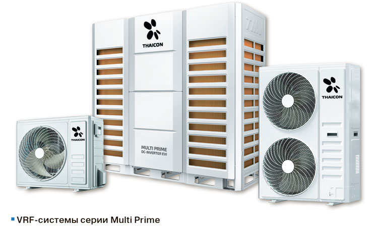

Давайте перейдем к технике. Мультизональные системы THAICON Multi Prime вызвали оживленные дискуссии в профильном сообществе из-за заявленных предельных характеристик.
В их основе лежит полностью инверторная технология, и это принципиальный момент. Multi Prime изначально проектировалась как технологически насыщенная система: мощность одного наружного блока достигает 126 кВт, общая длина трасс – до 1100 м. В наружных блоках применяется крыльчатка диаметром 750 мм с DC-мотором вентилятора и регулированием частоты с шагом 1 Гц, что позволяет точно управлять расходом воздуха и снижать аэродинамический шум. В ночном режиме уровень звукового давления может быть уменьшен до 45 дБ(А).
Однако главное инженерное преимущество, которое мы сделали стандартом для нашей линейки, – это применение технологии EVI (Enhanced Vapor Injection) – улучшенной инжекции пара хладагента. Оптимизируя процесс впрыска, EVI улучшает охлаждение компрессора и защищает его от избыточных тепловых и механических нагрузок. В результате снижается износ деталей, а сама система сохраняет высокую энергоэффективность и не теряет производительности даже в условиях экстремально низких уличных температур.
Ахиллесова пята силовой электроники – перегрев летом. Как в THAICON решен этот вопрос?
Мы принципиально отказались от воздушного охлаждения инверторного модуля в пользу жидкостного. В наружных блоках применен контур охлаждения хладагентом. Фреон проходит через специальный теплообменник, плотно прилегающий к IPM-модулю (интеллектуальному силовому модулю), и забирает тепло в разы эффективнее воздуха.
Это не опция, это база. Такое решение гарантирует стабильную работу системы без снижения частоты вращения компрессора при температуре наружного воздуха до +56 °C. Плата управления надежно защищена от термического пробоя, даже если блок установлен в «горячем мешке» на кровле или работает под прямыми солнечными лучами на юге России.
На выставке многие обратили внимание на возможности масштабирования системы. Цифры звучат амбициозно даже для премиум-сегмента.
Действительно, архитектура THAICON Multi Prime позволяет объединять в единый фреоновый контур до четырех наружных блоков суммарной мощностью до 404 кВт. Это закрывает потребности крупных объектов: торговых центров, офисных зданий, отелей.
Более того, к одной системе можно подключить до 80 внутренних блоков. Такая емкость данных и фреонового контура – редкость на рынке.

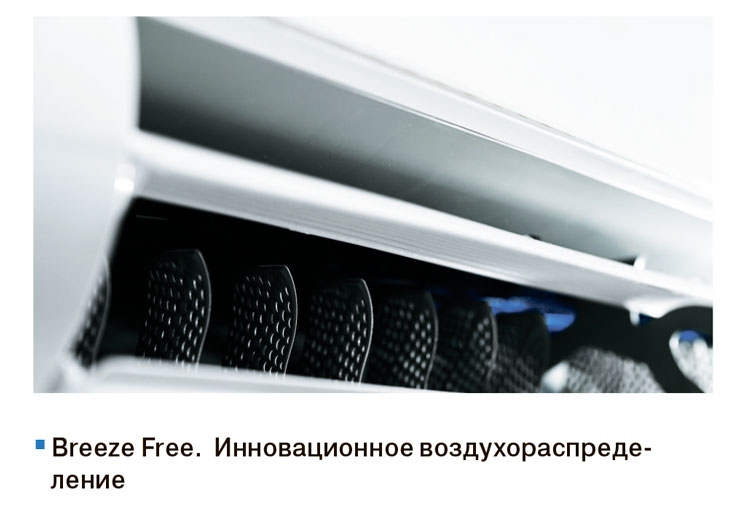

А если говорить о глубине инженерной проработки, возьмем флагманскую серию SensAIR. Проблема многих кондиционеров – сквозняк и сильный поток воздуха. Чтобы ее исключить, мы применили технологию Breeze Free. Вертикальные жалюзи имеют перфорацию в виде микроотверстий особой формы. Проходя через них, воздушный поток дробится, теряет жесткость, становится ламинарным и мягким.
Благодаря сдвоенным независимым жалюзи в режиме охлаждения поток воздуха можно направить строго вдоль потолка, в режиме обогрева – вертикально вниз, вдоль стены.
