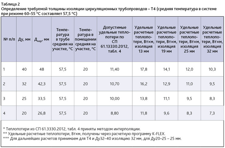

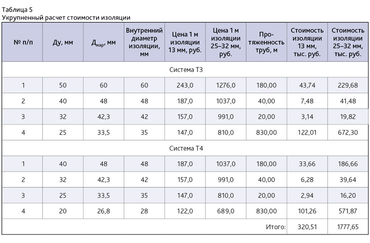

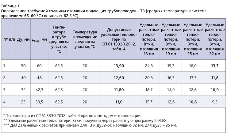

Шаг 3. Выбор толщины изоляции. Определение теплопотерь
Есть два сценария работы при определении толщины изоляции:
- рассчитать толщину изоляции по СП 61.13330.2012 (по расчету для нашего примера получается 25–32 мм);
- принять изоляцию толщиной 13 мм без расчета, как многие привыкли делать (в соответствии с п. 10.3 СП 30.13330.2020 минимальная толщина изоляции ГВС 10 мм, по сортаменту от производителей толщин ближайшая большая изоляция 13 мм).
В обоих случаях задача проектировщика – получить рабочую систему ГВС, которая в ночное время не остынет ниже 60 °С.
По первому сценарию нужно быть уверенным, что заказчик и подрядчик с вами согласятся и фактически будет смонтирована изоляция расчетной величины. Если в расчете будет изоляция 25–32 мм, а на объекте будет смонтирована изоляция 13 мм – система ночью остынет.
По второму сценарию мы отступаем от норм в части СП 61.13330.2012 и получаем высокий циркуляционный расход, который может превысить водоразбор в здании.
Промежуточные выводы:
- вопрос толщины изоляции нужно обсуждать с заказчиком на стадии задания на проектирование;
- при любом сценарии теплопотери должны быть посчитаны через фактические значения в расчетных программах по методике из
СП 61.13330.2012, чтобы получить нужное значение циркуляционного расхода, который обеспечит поддержание температуры ГВС ночью;

Пример расчета толщины изоляции
Согласно СП 30.13330.2020, п. 5.12: «На стадии разработки рабочей документации теплопотери в системе ГВС определяются расчетом в соответствии с СП 61.13330.2012». Во избежание повторного прохождения экспертизы все расчеты в проектной и рабочей документации должны быть одинаковыми.
Согласно СП 61.13330.2012, п. 6.1.1: «Нормы плотности теплового потока через изолированную поверхность для оборудования и трубопроводов с положительными температурами в помещении следует принимать по табл. 4 и 5». В системе ГВС более 5000 часов работы, т. е. допустимые теплопотери принимаем по табл. 4.
Таким образом, выбор толщины изоляции в системе ГВС проводим из условия непревышения допустимых теплопотерь в табл. 4 СП 61.13330.2012.
В табл. 1 и 2 ниже сведены данные по допустимым теплопотерям, нормируемым СП 61.13330.2012 (табл. 4), и расчетным теплопотерям для конкретных условий и конкретных трубопроводов (на примере стальных труб) в системе ГВС.
По данным в табл. 1 и 2 видно, что ни изоляция 13 мм, ни изоляция 19 мм для заданных диаметров трубопроводов не обеспечивают требований СП 61.13330.2012.
Конечно, расчет теплопотерь зависит от большого количества факторов, исходных данных, допущений и различных коэффициентов. Посчитать можно по-разному, но очевидно, что расчетом обосновать изоляцию 13 мм не получится. Например, для трубопровода Т3 Ду50 мм разница теплопотерь по расчету и нормируемых по СП 61.13330.2012 составляет около 75 %, то есть отличается почти вдвое.

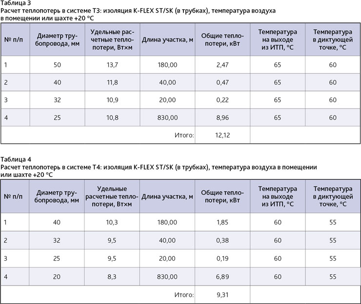

После выбора толщины изоляции мы можем посчитать теплопотери. Пример расчетов приведен в табл. 3 и 4.
Суммируя общие теплопотери в системах Т3 и Т4, получим общие теплопотери в системе ГВС:
∑Qiht = QhtТ3+ QhtТ4 = 12,12 + 9,31 = 21,43 кВт,
где
QhtТ3– общие теплопотери в системе Т3, кВт;
QhtТ4– общие теплопотери в системе Т4, кВт.
Шаг 4. Определение расхода циркуляции и проверка диаметров системы
Циркуляционный расход определяем по компенсации потерь теплоты в системе ГВС в соответствии с СП 30.1330.2020, п. 10.10.
Пример расчета по теплопотерям в Т3:
qcir = QhtТ3 / (4,2 · Δt) = 12,12 / (4,2 · (65 – 60)) = = 0,577 л/с = 2,08 м3/ч
где Δt – разность температур: 65 °С – на выходе из ИТП, 60 °С – в диктующей точке (см. табл. 3)
QhtТ3 – теплопотери в системе Т3, кВт;
4,2 – удельная теплоемкость воды, кДж/(кг·°С).
Пример расчета по теплопотерям в Т3+Т4:
qcir = (QhtТ3 +QhtТ4) / (4,2 ·Δt) = (12,12 + 8,31) / (4,2 · (65 – 55)) = 0,486 л/с = 1,75 м3/ч
где Δt – разность температур: 65 °С – на выходе из ИТП, 55 °С – в диктующей точке (см. табл. 4);
QhtТ3– теплопотери в системе Т3, кВт;
QhtТ4 – теплопотери в системе Т4, кВт;

Первый сценарий. Изоляция 13 мм всегда и большой расход циркуляции.
Второй сценарий. Изоляция по предельному тепловому потоку толщиной 25–32 мм и более и относительно небольшой расход циркуляции.
Проанализировав оба сценария, можно сделать следующие выводы:
- оба сценария могут быть рабочими и обеспечить нормативную температуру системы ГВС при правильном расчете величины теплопотерь;
- очевидно, что требования по энергоэффективности в СП 61.13330.2012 достаточно жесткие;
- вопрос толщины изоляции нужно обсуждать с заказчиком на стадии задания на проектирование и прописывать, по какому сценарию мы работаем.

Стоит ли вложить существенные капитальные затраты в толстую изоляцию, чтобы сэкономить на теплопотерях? Проведем укрупненный расчет и сравнение вариантов.
Для нашего объекта-примера с изоляцией 13 мм теплопотери составят 18,59 + 11,14 = 29,73 кВт, а для изоляции, принятой по расчету 25–32 мм, составят 12,12 + 9,31 = 21,43 кВт. Разница в теплопотерях 29,73 – 21,43 = 8,3 кВт.
Экономия теплоты за год составит примерно: (8,3 × 24 × 365) / 1163 = 62,52 Гкал. При стоимости 1 Гкал на 2026 год в Москве 3374 руб., экономия за год составляет 62,52 × 3374 = 210,94 тыс. руб. Здесь в расчет взята круглогодичная работа системы ГВС.
Посчитаем стоимость изоляции (табл. 5).
Цена изоляции взята из открытых источников на март 2026 года. В таблице учтена только стоимость изоляционных трубок, без стоимости монтажа и вспомогательных материалов. Из практики цена трубок – это примерно 50 % общей цены монтажа изоляции «под ключ». Тогда для изоляции 13 мм общая стоимость составит 320,51 × 2 = 641,02 тыс. руб., а для изоляции 25–32 мм стоимость составит 1777,65 × 2 = 3555,3 тыс. руб. Разница в цене изоляции 3555,3 – 641,02 = 2914,28 тыс. руб.
Примерный срок окупаемости дополнительных мероприятий по увеличению толщины изоляции 2914,28 тыс. руб./210,94 тыс. руб. = 13,8 лет. С учетом инфляции и роста цен на энергоресурсы около 10 % в год срок окупаемости для нашего примера составит девять лет. Важное примечание: если учитывать, что в зимнее время излишки теплопотерь в системе ГВС не пропадают безвозвратно, а идут на обогрев здания и фактически снижают затраты теплоты на отопление, то при работе системы отопления укрупненно шесть месяцев в году срок окупаемости в наших расчетах увеличивается вдвое, т. е. примерно составит 18 лет.
Исходя из укрупненного расчета можно сделать вывод, что использование изоляции по расчету из СП 61.13330.2012 толщиной 25–32 мм для нашего объекта является экономически обоснованным. На горизонте эксплуатации здания в 50 лет заказчик существенно сэкономит при сравнении двух вариантов по изоляции и схеме стоимости «строительство + эксплуатация» здания.
