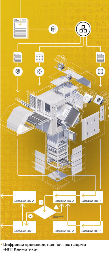

Именно разработка своей комплексной программы подбора, которая напрямую связана с блоком CRM отдела продаж, конструкторским бюро, инженерным центром, сервисной службой и косвенно, через ряд внутренних бизнес-процессов, с производственной базой 1С и плановой работой станочного парка, позволила нам заложить основы той самой уникальной концепции – цифровой производственной платформы.
В чем ее ценность и преимущества:
  • мы производим расчет оборудования на базе параметров тех компонентов, которые будут применены в производстве, и достигаем полного соответствия как заявленных характеристик в техническом листе установки, так и реальных показателей агрегата во время эксплуатации на объекте;
  • присутствует возможность гибкой адаптации серийных решений завода под требования конкретного объекта или заказчика;
  • минимизирован человеческий фактор при обработке заказа на всех этапах производства;
  • оптимизированы сроки выпуска за счет эффективного распределения нагрузки на сборочных постах и исключения времени «подвисания» производственных операций при наличии требуемых комплектующих;
  • автоматизировано управление материалами и производственными операциями.
Последнее особенно важно: при запуске заказа в производство выстраивается четкая иерархия материалов и узлов в зависимости от уровня и количества технологических операций. На основе данной иерархии автоматически подготавливается документация для заготовительных участков предприятия, а управляющая онлайн-система осуществляет выпуск сменных заданий с форматом выдачи по иерархической градации.

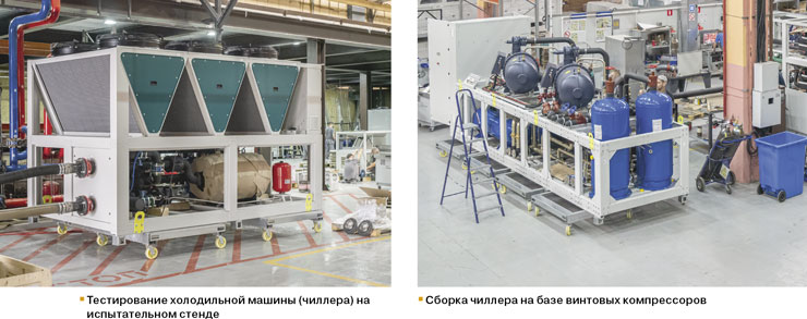

Совершенно верно! Вся металлообработка, окраска и все заготовительные операции вместе с производством оборудования для систем общеобменной и специальной вентиляции по-прежнему сосредоточены в Климовске. Цех автоматики и производство холодильного оборудования (чиллеры, драйкулеры, ККБ, прецизионные кондиционеры) в 2023 году передислоцировали в Подольск. Оперативные склады у каждого производства свои и находятся рядом с ним для упрощения логистики.
Эти решения позволили нам оптимизировать ряд внутренних рабочих процессов, существенно расширить производственные площади и адаптировать их под специфику выпускаемой продукции. Например, перестроить конструкцию испытательного стенда для чиллеров, подняв мощность тестируемых машин до одного мегаватта, на производстве в Подольске и там же построить климатическую камеру для испытаний прецизионных и шкафных кондиционеров – крайне востребованного оборудования для ЦОД.

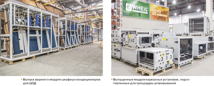

В Климовске же построили вторую покрасочную камеру, запустили очередную, уже пятую, установку лазерной резки и интегрировали в рабочий процесс новый автоматический панелегибочный станок.
