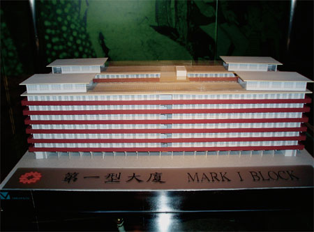

Каменное жилищное строительство интенсивно стало развиваться после сильного пожара, случившегося в 1953 г., как многоэтажное из-за стесненной территории.
Первым таким жилым домом был7-этажный дом из железобетона с 60 однокомнатными квартирами на этаже с общими кухнями и туалетами. На крыше располагалась начальная школа. Впоследствии изменили планировку помещений, создав 30 двухкомнатных квартир со всеми удобствами.

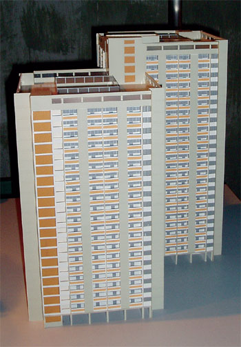

Первым типовым жилым домом строительства 1960-х годов была сдвоенная башня в 20–23 этажа.

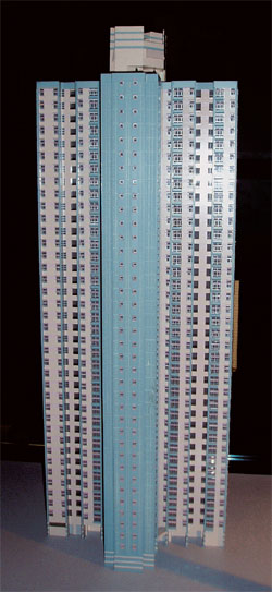

С 1980-х годов стали строить в основном 40-этажные жилые дома(при большей этажности нормами требуется предусматривать дополнительный нежилой этаж для сбора жителей в пережидании пожара).

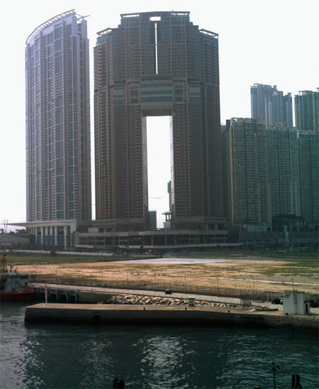

Встречаются и более высокие жилые дома – до 75 этажей, а архитектор Локвуд запроектировал88-этажный жилой дом.
По плану строится 25 тыс. квартир в год. Средняя площадь квартиры 44 м2, минимальная площадь 17 м2. Квартиры представляются в основном под найм с дотацией до50 % малоимущим. В последнее время увеличивается доля жилья на продажу. На одного человека в среднем приходится 11 м2 общей площади квартиры. Минимальная социальная норма – 5,5 м2 на человека. В каждом доме предусматривается подземная автостоянка из расчета одно машиноместо на 16–20 квартир.
Здания строят в основном башенного типа из монолитного железобетона со стенами из навесных железобетонных панелей толщиной 150 мм.
Если выстраивают их в линейку, то между башнями делают разрыв в 2–3 м., в редких секционных зданиях делают сквозные проемы (окна)для снижения парусности дома.
Рисунок. Первый многоэтажный дом из железобетона с 60 однокомнатными квартирами на этаже с общими кухнями и туалетами. На крыше располагалась начальная школа. Впоследствии изменили планировку помещений, создав 30 двухкомнатных квартир со всеми удобствами. |

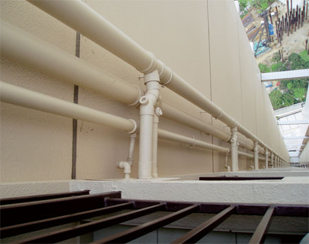

Газовый стояк, как и канализационные стояки вместе с разводящими трубами для приема стоков от сантехнических приборов, прокладывается снаружи дома по фасаду или в открытой шахте, представляющей собой углубление фасада здания, куда выходят окна из ванных комнат.

Рисунок. Первым типовым жилым домом строительства 1960-х годов была сдвоенная башня в 20–23 этажа. |

Рисунок. С 1980-х годов стали строить в основном 40-этажные жилые дома |

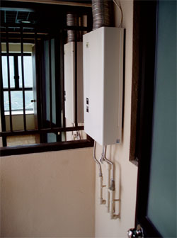

Рисунок. Горячее водоснабжение автономное: в административных зданиях – от местных электрических водонагревателей, в жилых зданиях – от квартирных газовых водонагревателей с закрытой топкой, расположенных, как правило, в ванной или на балконах, и забором воздуха и выбросом дымовых газов через оксидные трубы на расстояние 20–30 см от стены дома. |

Рисунок. Канализационные стояки вместе с разводящими трубами для приема стоков от сантехнических приборов, прокладываются снаружи дома по фасаду или в открытой шахте, представляющей собой углубление фасада здания, куда выходят окна из ванных комнат. |
