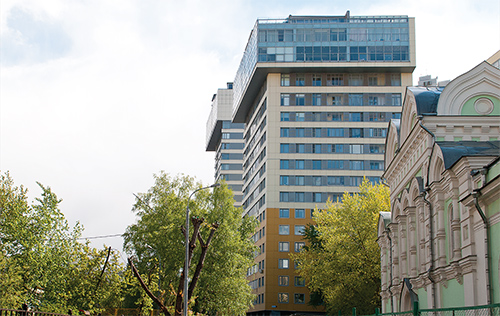

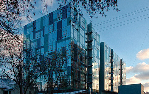

Некоторые из объектов, в проектировании и строительстве которых принимал участие А.В. Головачев, представлены на фото в статье.

ЖК «Панорама» (Москва, ул. Климашкина)

Бизнес-центр «Конкорд» (Москва, ул. Шаболовка)
