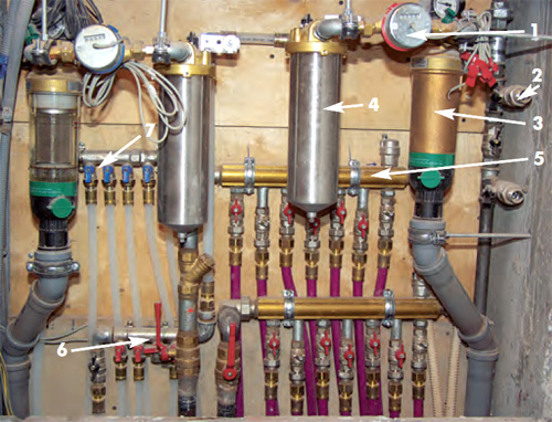

Пример узла внутриквартирного подключения отопления, горячего и холодного водоснабжения с фильтрами и водосчетчиками
Пример узла внутриквартирного подключения отопления, горячего и холодного водоснабжения с фильтрами и водосчетчиками: 1 – cчетчик с импульсным выходом; 2 – узел подключения полотенцесушителя с краном на пе ре мыч ке; 3 – фильтр гру бой очист ки (пред ва ри тель ный); 4 – фильтр тонкой очистки с обратной промывкой; 5 – гребенки системы отопления; 6 – горячее водоснабжение; 7 – холодное водоснабжение

В зданиях, эксплуатируемых нашей службой, с 2000 года принята концепция организации поквартирного горячего и холодного водоснабжения. Стояки водоснабжения не прокладываются в пределах квартир – они вынесены в межквартирный холл, а ввод в квартиру выполняется посредством горизонтальной разводки, для которой используются полимерные трубы (обычно из сшитого полиэтилена, PEX) – так называемая тупиковая схема.
Для владельца квартиры такая организация водоснабжения в какой-то мере не совсем удобна, поскольку при отсутствии постоянного водоразбора (например, в течение ночи) горячая вода в квартирной ветке успевает остыть и жильцы вынуждены после открытия крана некоторое время ждать, пока пойдет горячая вода.
Однако с этим недостатком можно мириться, и жильцы, при объяснении им причин выбора такого решения, сами соглашаются с его обоснованностью, поскольку при таком расположении вертикальных стояков они лучше защищены от последствий возможных протечек и аварий. Как бы хорошо не были смонтированы вертикальные стояки, полностью исключить возникновение протечек и аварий не представляется возможным. Вертикальные стояки в высотных зданиях в настоящее время выполняются исключительно из стальных труб, поскольку полимерные не рассчитаны на такую комбинацию высокой температуры и давления (больше 10 атмосфер), которая имеет место в ряде зданий. Даже если использовать полипропилен, возникает проблема температурных удлинений. Стальные трубы стояков в любом случае не обеспечивают абсолютной защиты от возможных протечек и аварий, и жильцы готовы мириться с некоторыми неудобствами, поскольку при этом минимизируется потенциальный значительный ущерб от аварий.
