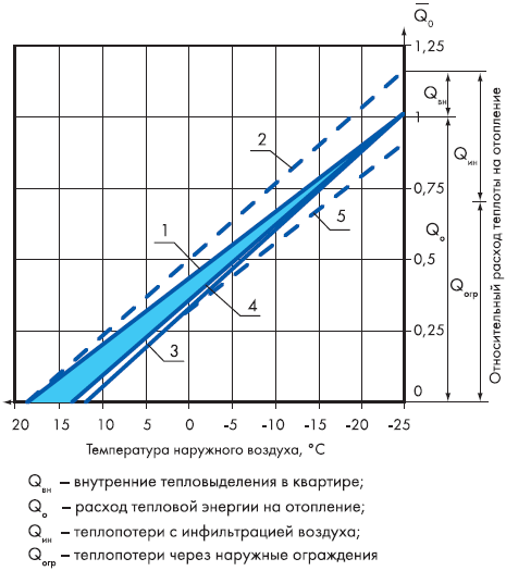

Однако в соответствии со СНиП 41-01-2003 расчетный расход тепла на отопление жилого дома находится путем вычитания из суммы теплопотерь бытовых тепловыделений. А бытовые тепловыделения не зависят от наружной температуры, при их наличии зависимость относительного расхода тепла на отопление в виде (1) для жилых зданий не правильна, и в этом типичная ошибка большинства исследователей:
(1)
где tн – текущая наружная температура;
tнр – расчетная.
На самом деле с повышением наружной температуры доля бытовых тепловыделений в тепловом балансе жилого дома возрастает, за счет чего можно сократить расход тепла на отопление, и нулевой расход тепла на отопление будет уже не при tн = +20 °С, а, как показывают расчеты, в домах без утепления при tн = +15 °С, а в утепленных домах при tн = +12 °С. Зависимость относительного расхода тепла на отопление от текущей наружной температуры при этом будет [3, 4]:
(2)
где Qор – расчетный расход тепла на отопление при tнр;
Qвн – бытовые тепловыделения, учитываемые при определении Qор.
Сказанное иллюстрирует рис. 1. Зависимость 1 показана линией 1, но в отличие от графика в [2] нулевой расход тепла соответствует не tн = +20 °С, а tн = +18 °С – температуре, на которую были рассчитаны все графики отпуска тепла, приведенные в литературе [5] и согласованные администрацией города для реализации в Москве (рис. 2). Линия 3 характеризует искомую зависимость (2), полученную путем вычитания из теплопотерь через наружные ограждения и с инфильтрующимся воздухом (линия 2, рис. 1) постоянной величины бытовых тепловыделений.

При построении графика отпуска теплоты по этой формуле принимается, что при температуре наружного воздуха выше расчетной по параметрам А температура внутреннего воздуха поддерживается на комфортном уровне tв = +20…+21 °С, а при tнр (расчетной по параметрам Б), равной расчетному значению для жилых помещений, tвр = +18 °С. Исходя из этого, часть бытовых тепловыделений пойдет на нагрев воздуха в квартирах до комфортного уровня, и необходимый расход теплоты на отопление несколько повысится (линия 4, рис. 1). Заштрихованная область рис. 1 показывает экономию теплоты, получаемую при учете постоянства бытовых тепловыделений в построении графика отпуска теплоты и при условии поддержания комфортной температуры воздуха в квартирах в течение большей части отопительного периода.
В этом ошибочность утверждения в [2] о малой экономичности АУУ при рассмотрении его только для устранения «нижней» срезки центрального температурного графика отпуска тепла и при пренебрежении ролью бытовых тепловыделений в тепловом балансе жилого дома. Однако АУУ позволяют также устранить негативные последствия перегрева зданий из-за завышения теплопроизводительности систем отопления, запроектированных по СНиП 2.04.05-91* с изменениями 1997 г., перешедшими в СНиП 41-01-2003, путем корректировки графика регулирования подачи тепла на отопление, что может быть достигнуто и без термостатов.
