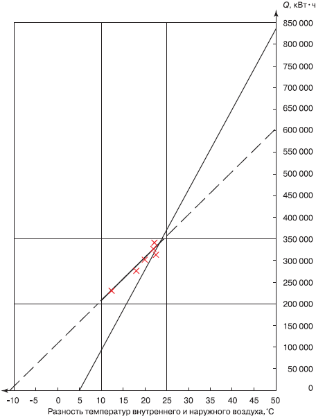

В журнале «АВОК» 1997, № 3 приведена статья, в которой анализируются результаты тепловых испытаний типового 17-этажного 4-секционного жилого дома серии П-44Т за период октябрь–март 1993 года в Москве. Наружные стены выполнены из трехслойных железобетонных панелей с гибкими связями и теплоизоляционным слоем из пенополистирола толщиной 100 мм. Приведенное сопротивление теплопередаче панели по проекту составило 1,35 м2•°С/Вт. Окна с двухслойным остеклением в спаренных переплетах. Расчетный расход тепла на отопление из проекта –1 200 кВт.
Для регистрации измерений температуры наружного, внутреннего воздуха, теплоносителя в подающем и обратном трубопроводах системы отопления была использована автоматическая установка «Орион» с микропроцессором. Для определения теплопотребления зданием измерялся расход воды в системе отопления, который потом перемножался на разность температур теплоносителя. О регулировании подачи тепла на отопление ничего не говорилось, что свидетельствует об отсутствии такового, и это подтверждается результатом испытаний.
Не останавливаясь на графике зависимости суточного теплопотребления на отопление здания от среднесуточной разности температур внутреннего и наружного воздуха, которое из-за нестационарности процессов за такой короткий период имеет очень большой разбег показаний, перейдем к графику ежемесячного теплопотребления на отопление, величина которого более достоверна. На рис. 1 в квадрате, ограниченном разностью температур 10 и 25 °С, приводятся ежемесячные расходы тепла на отопление, зафиксированные за период измерений. По этим экспериментальным данным автором была построена прямая регрессии ∆Q = 101649 + 9963∆t с коэффициентом корреляции R2  = 0,87. Из этого уравнения вычислено наибольшее теплопотребление здания в 792 кВт и делается вывод, что фактическая мощность системы отопления в 1,5 раза ниже значения по проекту.
Результаты испытаний жилого дома серии П-44Т
Наложив полученный график на расширенный диапазон разности температур внутреннего и наружного воздуха, легко убедиться, что этот график пересекает линию нулевого расхода тепла на отопление при разности температур ниже -10 °С, т. е. нулевой расход тепла на отопление наступал не тогда, когда наружная температура сравнялась с внутренней, а при более высокой температуре наружного воздуха, что нарушает физический смысл.
Как было доказано в статье [1], расход тепла на отопление жилых зданий с учетом внутренних тепловыделений в квартирах пересекает нулевую линию при температуре наружного воздуха 12–15 °С. Поэтому график изменения теплопотребления здания в зависимости от температуры наружного воздуха надо начинать как минимум с tн = 15 °С, т. е. с ∆t = 20 - 15 = 5 °С и проводить его вблизи к значениям, отклоняющихся в меньшую сторону от линии, осредняющей показания измерений математическим методом. В этом случае график приобретает другой угол наклона и пересекает линию, соответствующую наружной температуре, при которой наступает наибольшее энергопотребление, при значении мощности системы отопления 835000 / 30 / 24 = 1160 кВт, что близко к проектным данным и подтверждается массовым опытом эксплуатации зданий этой серии.

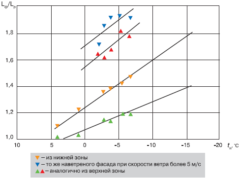

Результаты непрерывных измерений за периоды в несколько суток расходов воздуха в вытяжной вентиляции 25-этажного жилого дома, приведенные к расчетному воздухообмену
В доме система вытяжной вентиляции разделена по высоте на 2 зоны. Это позволило сопоставить режим инфильтрации воздуха верхней и нижней частей здания. Так, при tн = 3 °С из нижней части через вентиляционные каналы удаляется воздуха на 13 % больше, чем из верхней, но уже при tн = -14 °С это превышение составляет 27 % (действительный воздухообмен в квартирах нижних этажей из-за негерметичности междуэтажных перекрытий будет еще больше). Вследствие ветра происходит увеличение объема вытяжки из верхних этажей в большей степени, чем из нижних, например, при tн = -5 °С и скорости ветра 5–7 м/с. Объем вытяжки из верхних этажей увеличился в 1,5 раза, в то время как из нижних этажей – на 35 %.
С учетом испытаний на других зданиях высотой в 9 этажей и выше можно сделать вывод, что производительность вытяжной вентиляции превышает нормативную при средних наружных температурах отопительного периода на 30–40 %. Такое превышение воздухообмена вызвано действием теплового напора и объясняется излишней воздухопроницаемостью окон и квартирных дверей, а также негерметичностью внутренних ограждений здания и недостатками запроектированных систем вытяжной вентиляции.

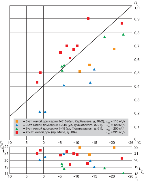

Сопоставление фактического теплопотребления системами отопления зданий при различном воздухообмене в них с расчетными теплопотерями и уровень внутренних температур в квартирах при этом
Рисунок 3.
Полученные в результате замеров данные, отраженные на километрах бумажных лент, анализировали по часам суток, а затем осредняли по периодам за несколько суток со сравнительно постоянными погодными условиями, чтобы исключить влияние случайных факторов и нестационарности режима. Температуру воздуха в квартирах осредняли раздельно по зонам (нижняя и верхняя часть здания, разные фасады) и в целом по зданию. Результаты замеров заносили в таблицы, пример которой только для 9, 25-этажных домов приводится ниже (остальные результаты измерений даны в [2]). Из столбца 7 таблицы видно, что фактический расход тепла на отопление составляет 0,65–1,0 для 9-этажного дома и 0,93–1,3 для 25-этажного дома в долях от требуемого, определенного по зависимости Qо = Qтр + Qинф - Qбыт (где Qинф определена при нормативном воздухообмене 140 м3/ч на квартиру для 9-этажного дома и 160 м3/ч для 25-этажного дома, а Qбыт соответственно 980 ккал/ч и 820 ккал/ч на квартиру).
На рис. 3 эти результаты вместе с результатами испытаний на других домах представлены в графическом виде по отношению к расчетному расходу тепла на отопление (для 9-этажного дома Qор  = 117 500 ккал/ч, для 25-этажного дома – Qор = 470 000 ккал/ч). Из-за несоблюдения режима автоматического регулирования подачи тепла на отопление наблюдаются, как уже было сказано, большие отклонения фактического теплопотребления. Например, для периода 28.2–04.3.71 (25-этажного дома) относительный расход тепла на отопление составил 422 000 / 470 000 = 0,9 (столбец 13) вместо требуемого 0,7 по графику рис. 3 для tн = -13 °С. Но если пересчитать фактические результаты испытаний на те значения, при которых обеспечивался бы нормативный воздухообмен (рис. 4), то данные пересчета подтверждают определенную зависимость расхода тепла на отопление от температуры наружного воздуха с учетом постоянства бытовых тепловыделений. Для того же периода это будет: [420000 - 310000 x (255 - 160) / 255] / 470000 = 0,65 (столбец 14 таблицы), что близко к расчетному графику (линия 3, рис. 4).

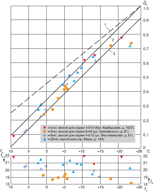

Рисунок 4.
Расчетные графики подачи тепла в системы отопления жилых зданий и результаты фактических замеров в пересчете на нормативный воздухообмен
Линией 1 на рис. 4 показан график изменения теплопотерь зданий, определенных при нормативном воздухообмене и tв = 21 °С за вычетом бытовых тепловыделений и с учетом зависимости Qoтек = Qop  (tв - tнтек) / (tв - tнр) [1]. Линиями 2 и 3 изображены графики необходимого расхода тепла в системе отопления с учетом постоянства бытовых тепловыделений, построенные по зависимости Qoтек = (Qop + Qбыт)(tв - tнтек) / (tв - tнр) - Qбыт и рассчитанные на поддержание внутренней температуры в зданиях соответственно в 21 и 18 °С. В нижней части рисунка приведены значения средних температур воздуха, замеренных в квартирах этих зданий за соответствующие периоды. Из рисунка видно, что при исключении расхода тепла, идущего на нагрев избыточных количеств инфильтрующегося воздуха, необходимое потребление тепла жилыми домами укладывается в заданные рамки – подавляющее большинство точек лежит между линиями 2 и 3.
