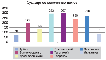

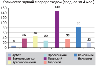

В первой половине отопительного периода 2006 года префектурой ЦАО совместно со специалистами ЗАО «ЭСКоТек», входящее в группу иноваций  Научного парка МЭИ был проведен анализ динамики теплопотребления объектами жилищно-коммунальной сферы ЦАО, оснащенных приборами учета, на нужды отопления, который выявил группу зданий, имеющих существенные перерасходы теплопотребления на нужды отопления (перетопы) по районам (рис. 1).
Количество зданий с перерасходом теплопотребления по отношению к общему числу домов ЦАО*

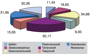

В процентном отношении количество зданий с перерасходом от общего количества жилых строений колеблется от 9,93 % в районе Арбат до 50,17 % в районе Таганский (рис. 2).
Количество зданий с перерасходом теплопотребления, в % от суммарного числа зданий*
Район Таганский характеризуется большим количество жилых строений, многие из которых имеют значительную степень ветхости как самих строительных конструкций, так и коммуникаций. Очевидно, что, учитывая данную ситуацию, теплоснабжающие организации перестраховываются и подают в район заведомо больше тепловой энергии, чем реально необходимо.

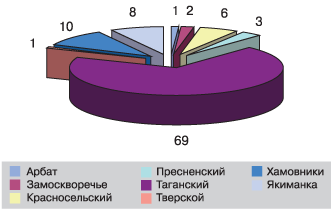

С энергетической точки зрения доля района Таганский еще более существенна и составляет около 70 % (рис. 3).
Рисунок 3.
Доля района в перерасходе теплопотребления, %*

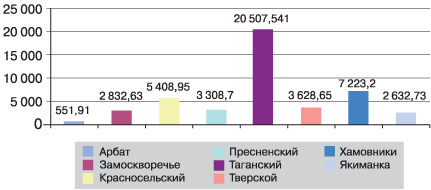

Суммарный объем перерасходов за четыре месяца составил от 552 Гкал по району Арбат до 20,5 тыс. Гкал в районе Таганский (рис. 4).
Рисунок 4.
Суммарный перерасход теплопотребления, Гкал*
Очевидно, что перетопы зданий ухудшают не только качество предоставления услуги, т. к. увеличивают температуру воздуха внутри помещения выше 24 °С, но и напрямую влияют на экономические показатели работы системы отопления, переводя ее в разряд энергонеэффективных.

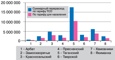

Анализируя ситуацию только по первой половине отопительного сезона 2006 года, видны внушительные объемы перерасходов, которые только по району Таганский составили около 15,5 млн руб. (при учете тарифа, установленного для отпуска ТСО в размере 754 руб./Гкал) (рис. 5).
Рисунок 5.
Сравнение суммарных перерасходов теплопотребления в стоимостном выражении, руб.*
При этом при устранении перерасходов возможно сократить бремя расходов, которое несет на себе бюджет округа в виде ассигнований на покрытие разницы тарифов теплоснабжающей организацией и населением. Эти высвободившиеся средства можно было бы направить на реализацию реальных энергосберегающих мероприятий, решение социальных проблем и т. д.
