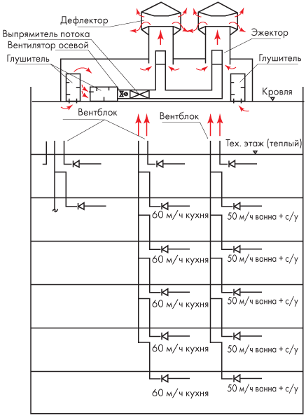

На рис. 1 показана принципиальная расчетная схема эжекторной установки с одним осевым вентилятором.
Рисунок 1 (подробнее)
Расчетная схема эжекторной вытяжной установки: 1 – шумоглушитель, 2 – осевой вентилятор, 3 – выпрямитель потока, 4 – патрубок эжектора, 5 – сопло эжектора, 6 – ствол дефлектора, 7 – дефлектор «АС», 8 – переходы, D1 – диаметр патрубка, D2 – диаметр сопла, D3 – диаметр ствола (камеры смещения), D(L2) – диаметр струи на расстоянии L2
В данной установке эжектором является патрубок (4) с плавно поджатым соплом (5). Вытяжной воздух из объема теплого чердака поступает через шумо-глушители в венткамеру. В естественном режиме воздух удаляется через кольцевое сечение (Fк). При включении вентилятора воздух (рабочий L1, м3/ч) подается через сопло и струя со значительной скоростью 15–16 м/с увлекает – эжектирует – вторичный воздух L2 через кольцевое сечение (Fк = F3 – F1). Ствол дефлектора (6) служит камерой смешения, в которой происходит передача энергии от потока первичного воздуха L1 к потоку вторичного L2 воздуха путем их турбулентного смешения. Запас кинетической энергии в струе должен быть достаточным, чтобы преодолеть сопротивление сети как на линии всасывания, так и на линии нагнетания.

Схема естественно-механической вытяжной (гибридной) установки с двумя дефлекторами на секцию (до 22 этажей)
На рис. 2 приведена схема вентиляции с двумя дефлекторами. Показанные на рисунке глушители перед осевым вентилятором могут быть отменены при хорошей шумовой характеристике вентилятора. В качестве выпрямителя потока после вентилятора целесообразно устанавливать круглые шумоглушители с центральной пластиной длиной 1 000 мм (поставка «Венткомплект-Н»).

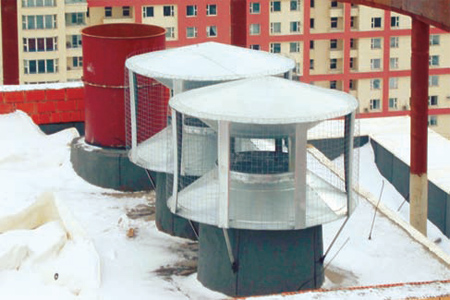

Дефлекторы «АС» (ООО «Вентстроймонтаж») над венкамерой
Рисунок 10.

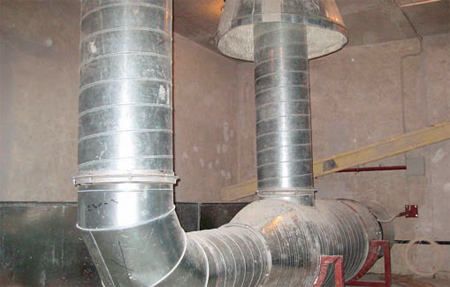

Эжекторная установка в венткамере 22-этажной секции корпуса К-4, в которой производились замеры
Рисунок 11.

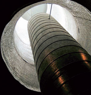

Патрубок эжектора внутри ствола дефлектора; видна внутренняя теплоизоляция с фольгой
Рисунок 12.
