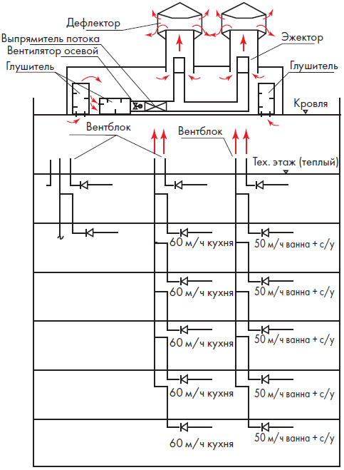

Расчетная схема эжекторной вытяжной установки: Расчет схемы приведен в журнале «АВОК», № 6, 2008 |

В целом, в жилых 17-этажных домах естественная вентиляция функционирует нормально до температуры 5 °С, как это предусмотрено нормами. Для стабилизации вытяжки по всем этажам с целью возможности установки приточных клапанов в «Моспроекте-2» им. М. В. Посохина была предложена гибридная естественно-механическая вытяжная система с использованием эжектора низкого давления и осевого вентилятора в общей вытяжной шахте в каждой секции дома. При этом остаются все индустриальные элементы здания (вентблоки, теплый чердак и общая вытяжная шахта).
Рисунок 2. Схема естественно-механической (эжекторной) установки с двумя дефлекторами для 22-этажного здания |

Эжекторные вытяжные системы реализованы по ул. Профсоюзной, 91 и в корпусе № 4 по Мичуринскому проспекту. Подробное описание систем опубликовано в журналах «АВОК» (2003, № 3; 2006, № 7; 2008, № 6).
Для зданий до 22 этажей (по указанным выше адресам) были установлены по 2 дефлектора диаметром 900 мм при скорости в стволе дефлектора 2,5 м/с и общим расходом на секцию 11 000 м3/ч (22 этажа).
Рисунок 3 (подробнее)
Конструктивный разрез по венткамере с двумя дефлекторами |
Конструкция данной эжекторной установки основана на естественной вентиляции до tнар = 5 °С и на включении осевого вентилятора при tнар > 5 °C или при необходимости, по условиям эксплуатации. Коэффициент эжекции установки принимается b = 0,8–1,0, и вентилятор принимается производительностью 50–55 % от расчетного расхода воздуха при напоре 170–220 Па для создания эжекции. Установленная мощность вентилятора 1,25 кВт на одину эжекторную установку.
Следует отметить необходимость комплектации вентиляторов ступенчатыми регуляторами оборотов, так как при наружной температуре ниже 5 °С за счет гравитационного напора производительность вентилятора увеличивается вдвое. Эти данные получены при испытаниях систем в корпусе № 4 по Мичуринскому проспекту (в двух секциях по 22 этажа).

В целом эти испытания показали следующее:
1. В естественном режиме система работает вполне удовлетворительно.
2. При включении вентилятора, вытяжка на верхнем этаже затухает. Причиной этого явилось отсутствие на тех-этаже заводского оголовка, замененного коробом из кирпича. В результате значительного увеличения скорости в сборном канале вентблоков верхний спутник блока заглушало воздухом. Отсюда вывод: обязательно устанавливать заводские оголовки и дополнительно от спутников верхнего этажа отводить вертикальные участки вверх длиной около 1,0 м, то есть выше оголовков.
3. В качестве дефлекторов над шахтами следует устанавливать тип АС «Вентстроймонтаж», так как они показали лучшие результаты при замерах.
4. В качестве вытяжных решеток на спутниках вентблоков необходимо устанавливать вытяжные регулируемые диффузоры (например, ДПУ-М «Арктос») для возможности первичной регулировки системы по вертикали.
