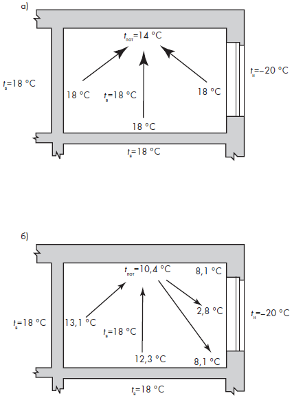

Рассматривалось три типа помещений с системой воздушного отопления, имеющих соответственно одно, два и три наружных ограждения: рядовое – с одной наружной стеной, угловое – с двумя наружными стенами, верхнее угловое – с двумя наружными стенами и покрытием; в каждом из помещений имелось окно (рис. 1).
Схема исследуемого помещения
В процессе расчета варьировались температура наружного воздуха tн от –15 до –25 °С; геометрические параметры помещения: отношение ширины к высоте В/Н – от 1 до 2,5, отношение длины к высоте L/Н – от 1 до 2,5; относительная площадь остекления наружной стены fост. = Fок / BH – от 0,3 до 0,7 (Fок – площадь окна); приведенный относительный коэффициент излучения между окном и светонепроницаемыми ограждениями eокпр / eокпр1 = 0,84; eокпр2 = 0,28.
При анализе полученных результатов выявлено, что соотношения геометрических размеров В/Н и L/Н практически не влияют на исследуемые параметры, поэтому при дальнейшем рассмотрении они не учитываются.
При tв = 18 °С и ∆tн = 6 °С температура внутренней поверхности наружного ограждения составляет tст =12 °С, температура внутренней поверхности покрытия при tв = 18 °С и ∆tн = 4 °С – tпот = 14 °С. Расчетные значения t отличаются от нормативных и в большой степени зависят от типа помещения: в помещении с одним наружным ограждением tст = 10–10,5 °С, с двумя – tст = 9,2–9,6 °С, в помещении с двумя наружными стенами и покрытием tст = 8,7–9,0 °С, tпот = 10,4–11,2 °С.
Естественно, что теплопотери помещения, рассчитанные с учетом конвективной и лучистой составляющих теплообмена, оказались меньше теплопотерь, определенных по СНиП 2.04.05-91*. При увеличении перепада между tв и tвп возросла конвективная составляющая теплообмена, однако лучистая составляющая существенно уменьшилась. Это объясняется тем, что температуры внутренних ограждений не равны температуре воздуха (для различных типов помещения tокр = 12,5 – 15,5 °С) и, кроме того, для помещений с несколькими наружными ограждениями в расчет включались их внутренние поверхности. На рис. 2 показано распределение температуры поверхностей помещений, рассчитанное в соответствии с нормами и при раздельном учете лучистого и конвективного теплообмена, учитывающего разности температур четвертых степеней [3]. Стрелками обозначено направление лучистых потоков. Как видно из рисунка, в реальных условиях происходит перераспределение этих потоков и поверхность потолка может даже отдавать лучистое тепло в помещение.
Распределение температуры поверхностей в помещении
Распределение температуры поверхностей в помещении, рассчитанное:
а – по СНиП 2.04.05–91*; б – по формулам [2] при В/Н = 1,0; L/Н = 1,5; fост = 0,7; eокпр = 0,84
