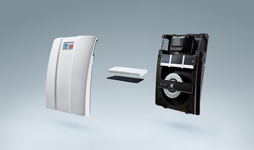

Но сейчас на рынке есть достаточно широко представленный класс устройств, так называемых проветривателей. Рассмотрим особенности на примере iFresh, представляющего собой полноценную приточную установку небольшой производительности в компактном корпусе и решают все проблемы озвученные выше. Использование данной установки обеспечивает постоянное равномерное поступление свежего воздуха насыщенного кислородом и не содержащего вредных примесей и спор растений. В помещение не проникают шумы с улицы, отсутствуют сквозняки, а принудительная подача свежего воздуха за счёт разности давлений заставляет работать и вытяжную вентиляцию, так что и запахи из кухни и из санузла удаляются эффективно.
В состав проветривателя входит клапан для перекрывания воздушного канала, система фильтров, нагреватель и вентилятор. Система фильтров очищает воздух от загрязнений. При этом, надо понимать, что фильтры являются расходным материалом. Фильтры делятся на классы. В iFresh используется оптимальное сочетание фильтров: угольный фильтр грубой очистки и фильтр класса F7. Угольный фильтр – представляет собой волокнистую основу с наполнением мелкодисперсного активированного угля. Благодаря отличной сорбционной активности и пылеулавливанию, а также высокой прочности и малому аэродинамическому сопротивлению этот материал активно используется для очистки воздуха от дыма и промышленных газов, удаления пыли, запахов, летучих органических загрязняющих веществ, таких как бензол, формальдегид и т.п.
Фильтр тонкой очистки класса F7 улавливает частицы диаметром более 1мкм, задерживает пыльцу растений, тяжелую пыль, микроволокна, сажу, табачный дым.
После очистки воздух подогревается, что исключает сквозняки и простудные заболевания. При этом важно понимать, что проветриватель не отапливает помещение - для этого есть батареи отопления. Он только доводят температуру подаваемого воздуха до безопасной для подачи в помещение, а, значит, их энергопотребление не так велико. Также, важно, чтобы нагреватель не использовал открытые спирали, которые сами по себе выжигают часть кислорода. Современные проветриватели оснащены керамическими PTС-нагревателями с защитой от перегрева, исключающими данный эффект.
Далее, воздух проходит через вентилятор и подаётся в помещение. Здесь наиболее важно, чтобы вентилятор был тихим и экономичным, причём, на шум стоит обратить особое внимание, так как устройство будет работать также и ночью. К сожалению, у различных устройств шумовые характеристики приводятся в разных условиях, что часто не позволяет их сравнить, так что лучше послушать работающее устройство перед покупкой и сделать выводы. IFresh относится к самым тихим устройствам, на низких «ночных» скоростях его вообще невозможно услышать.
