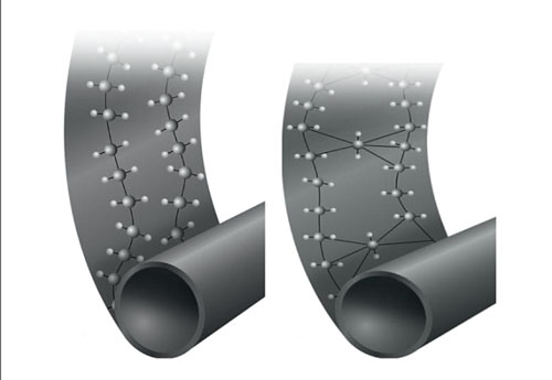

Структура обычного полиэтилена и сшитого
Полимерные трубопроводы: PEX, PE-RT
Необходимые требования к трубопроводу предполагают устойчивость к воздействию давления и температуры. Обычный полиэтилен не термостоек и представляет собой совокупность длинных углеводородных молекул, которые никак не связаны друг с другом. При нагревании обычного полиэтилена (PE) его двухмерная структура не связанных молекулярных цепочек начинает колебаться и полиэтилен становится пластичным. Для улучшения механических характеристик трубы из полиэтилена подвергаются сшивке. Сшивка – это образование между цепочками полиэтилена продольно-поперечных связей за счет взаимодействия атомов углерода и водорода соседних молекул. Относительное количество образующихся поперечных связей в единице объема полиэтилена определяется показателем «степени сшивки». Соединяясь между собой, свободно лежащие рядом друг с другом молекулы полиэтилена образуют одну большую трехмерную мак-ромолекулу. Получившийся материал обозначается PE-X. В настоящее время на рынке труб из сшитого полиэтилена присутствуют трубы из трех типов этого материала, различающиеся технологией модификации молекулярной структуры (сшивки). Ее добиваются, вводя в исходное сырье сшивающие добавки:
  • PE-Xa-пероксидная (нагрев под высоким давлением в присутствии пероксидов) минимальная степень сшивки в соответствии со стандартами DIN 16892–70 %;
  • PE-Xb-силановая (воздействие химических веществ, одно из которых – силан) – 65 %;
  • PE-Xс-электронная (облучение готового изделия электронами) с образованием трехмерных связей – 60 %.

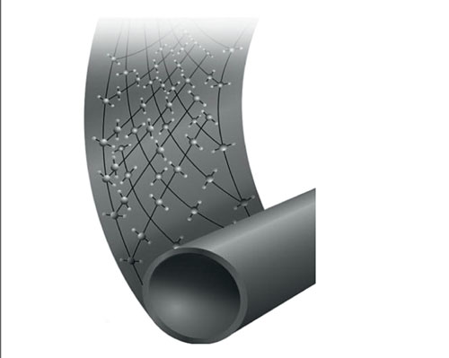

Кристаллическая микроструктура компаунда термостойкого полиэтилена PE-RT
Температурный профиль экструзии позволяет перерабатывать сырье PE-RT на стандартном оборудовании, материал прекрасно сваривается с использованием обычных сварочных аппаратов, поэтому все больше производителей труб предпочитают его сшитому полиэтилену.
Технические особенности трубопровода из PE-RT
Полиэтилен повышенной термостойкости PE-RT – это этилен-октеновый сополимер, обладающий уникальной молекулярной структурой с контролируемым распределением боковых цепей, что позволяет достичь высоких показателей сопротивления гидростатическому напряжению в широком интервале температур эксплуатации (от –50 до +95 °C). Основные успехи были достигнуты в понимании взаимосвязи «структура–свойства» полимеров благодаря разработке улучшенной технологии и применению катализаторов, с помощью которых можно контролировать внедрение и размещение сомономера в основной цепочке полимера. Такая более высокая точность определения микрокристалличности полимера позволяет создавать новые комбинации рабочих характеристик. Теперь возможно получение полимеров, сочетающих в себе высокотемпературные рабочие характеристики с гибкостью или лучшей длительной текучестью для той или иной жесткости. Уникальность нового класса полиэтиленовых материалов (PE-RT) заключается в том, что для получения хорошей долгосрочной гидростатической прочности при высоких температурах отсутствует необходимость их сшивки, сырье с завода-изготовителя поступает в готовом состоянии. Это дает существенные преимущества при обработке по сравнению с системами из сшитого полиэтилена (PEX).
Молекулы поперечных цепочек повышают ударопрочность материала и стойкость к растрескиванию под воздействием изгиба. За счет связывания между собой множества кристаллитов улучшаются свойства длительной ползучести. Боковые цепочки обладают растяжимостью и подвижностью, благодаря чему они способны поглощать и рассеивать энергию.

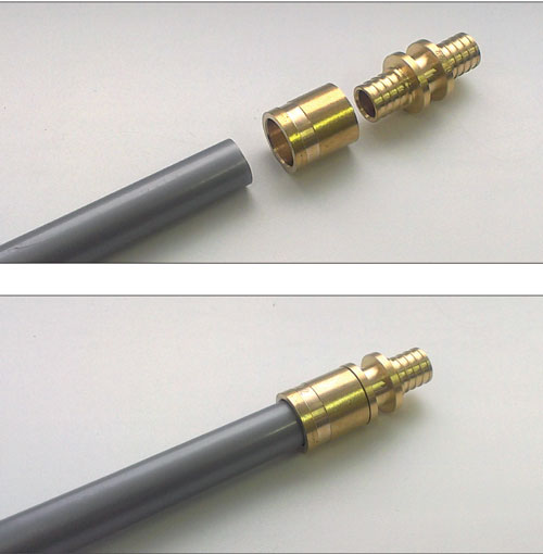

Фитинг и кольцо выполнены из латуни и могут использоваться для сетей питьевой воды, отопления
и сжатого воздуха
Рисунок 3.
Фитинг и кольцо выполнены из латуни и могут использоваться для сетей питьевой воды, отопления и сжатого воздуха

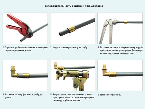

Последовательность действий при монтаже

Соединение на надвижной гильзе
Соединение труб выполняется с использованием технологии аксиальной запрессовки. Основой соединения является принцип осевой напрессовки гильзы на предварительно расширенный и надетый на штуцер фитинга конец трубы. При надвигании напрессовочной гильзы происходит плотное прижатие трубы к фитингу по всей поверхности соединения. Механический обжим фитинга на трубе и «молекулярная память» материала, которая постоянно стремится вернуть стенку трубы к первоначальному, не зажатому механическим способом положению, делают соединение исключительно надежным на весь срок эксплуатации системы.
Простота конструкции соединителя, отсутствие уплотнений, диэлектриков или вваренных закладных деталей из разнородных мате-риалов делают их исключительно надежными на весь срок службы системы и уменьшают стоимость изделий. Монтаж систем трубопро-водов на надвижной гильзе может быть выполнен с помощью фитингов из латуни и полифенилсульфона (PPSU). Тот и другой материал можно замоноличивать в стяжку. Разнообразие типов и большая номенклатура фитингов в сочетании с гибкостью и большой длиной намотки бухт позволяют минимизировать количество соединений и отходов трубы.
Зажимное соединение основано на полном надвигании напрессовочной гильзы и фитинга после завершенного соединения с помощью инструмента. В этом случае проще осуществлять визуальный контроль отсутствия запрессовки. Если надвижная гильза свободно посажена на трубе – соединение не запрессовано! При испытании давлением утечка проявится сразу при заполнении системы. Кроме того, при ошибке в монтаже фитинг возможно монтировать несколько раз, не боясь повреждения элементов конструкции. Для этого необходимо вырезать ошибочно соединенный элемент и разогреть его строительным феном до 150 0С. Высвобожденный фитинг от остатков трубы снова готов к использованию.
Так как кольцо надевается на предварительно расширенную трубу и благодаря применению фитингов для надвижного кольца, соединение отличается большим внутренним диаметром, благодаря чему не происходит заужения, что уменьшает гидравлическое сопротивление системы в целом.
Соединения на надвижной гильзе имеют следующие преимущества:
  • технология соединения без уплотнительных колец. Функцию уплотнителя выполняет сама труба, однородность стенки трубы позволяет произвести обжим равномерно по всему диаметру трубы, а специальные кольцевидные нарезки на штуцере фитинга укрепляют соединение, «врезаясь» в стенку трубы;
  • полное сохранение внутреннего сечения. Нет заужения диаметра – в результате минимальные потери давления в системе;
  • надежная система, устойчивая к ошибкам монтажа.
Монтаж соединения труб «КОНТУР G-Ray» с применением надвижной гильзы
Для монтажа соединения на надвижной гильзе не требуется серьезного опыта работы и специфических знаний. Все, что понадобится, – это набор инструмента, умещающийся в одном чемоданчике. Существуют модели с механическим ручным приводом, электрогидравлические, аккумуляторно-гидравлические, механико-гидравлические. Это позволяет использовать инструмент для выполнения соединения в широком диапазоне диаметров на строительных площадках как с электрификацией, так и без нее при минусовой температуре.

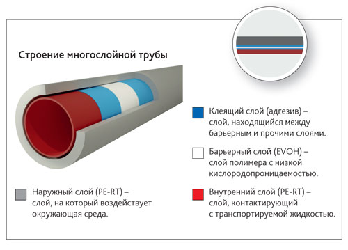

Трубы серии G-Ray включают в себя два типа: трубы из термостойкого полиэтилена PE-RT и трубы из PE-RT с антидиффузионным барьером EVOH.

Строение многослойной трубы
