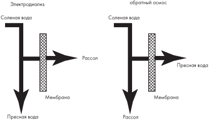

Системы электродиализа (ED) и обратного осмоса (RO)
Эти мембранные системы используют схемы, которые кажутся очень похожими. Однако это совсем не так, что видно из принципиальной схемы, приведенной на рис. 3.
Электродиализная система и система обратного осмоса
Рисунок 3.

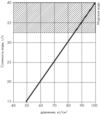

Давление исходной воды для опреснения находится в зависимости от уровня ее солености (рис. 7).
Зависимость рабочего давления от солености воды
Рисунок 7.

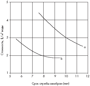

Обычно срок службы мембран (номинальный) составляет от 6 до 12 лет. Фактическая продолжительность определяется естественно специфическими параметрами опресняемой воды, а также используемыми способами фильтрации.
На рис. 8 показан график стоимости замены мембран в зависимости от срока службы установок, оснащаемых мембранами с перфорацией и спиральными. На рис. 9 приведена динамика проницаемости мембран с перфорацией в зависимости от времени (в годах) и температура исходной воды при рабочем давлении 60 кг/см2.
Срок службы и стоимость м3 опресненной воды для спиральной мембраны (а) и мембраны с перфорацией (б)
Рисунок 8.

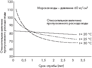

Расход воды при эксплуатации мембран с перфорацией в зависимости от продолжительности использования в системе с рабочим давлением 60 кг/см2 для исходной воды различной температуры
Рисунок 9.
Состояние воды, ее температура, а также предварительная очистка оказывают существенное влияние на срок службы мембран, тогда как опыт показывает, что значение, указываемое в сопроводительной документации, оказывается намного меньше, что соответственно отражается на эксплуатационных расходах.
