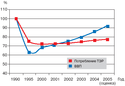

Сейчас в России уровень выбросов парниковых газов примерно на 30 % ниже уровня 1990 года. В 1990-ых годах спад экономики привел к резкому снижению выбросов. После 2000 года начался рост потребления энергоресурсов, а это обуславливает более 80 % наших выбросов. Остальная часть связана с утечками метана, сельским хозяйством и отходами, в целом там не наблюдается существенных изменений (рис. 1).
Динамика ВВП и потребления топливно-энергетических ресурсов в России, % к показателям 1990 года

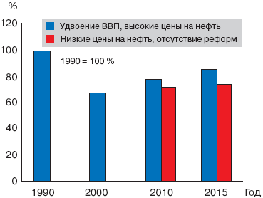

 Рост ВВП на 5–7 % в год сопровождается очень слабым ростом выбросов парниковых газов, примерно на 1 % в год от сегодняшнего уровня (Четвертое национальное сообщение РФ по РКИК, 2006). Причина этого в структуре роста ВВП (рис. 2). Добыча нефти и газа не требует много энергии, торговля и сфера обслуживания тоже, а это главные отрасли по росту ВВП. Электричество, тепло, топливо нужны населению, транспорту, всей инфраструктуре страны в целом. Численность населения снижается, а инфраструктура не столько растет, сколько обновляется.
Модельные прогнозы выбросов CO2 в России, %
