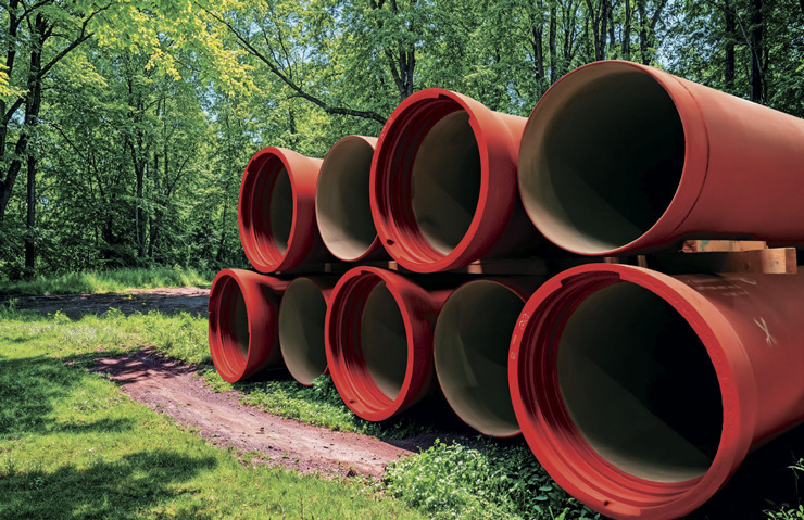

Высокопрочный чугун (ВЧШГ) – инновационный материал, который сочетает коррозионную стойкость серого чугуна и пластичность, сопоставимую со стальной. Чугун обладает отличительной особенностью: после образования поверхностного коррозионного слоя процессы окисления замедляются и практически останавливаются. Металлическая матрица остается надежно защищенной слоем из графита и продуктов коррозии, благодаря чему структура материала сохраняется на протяжении столетий. За счет модифицирования серого чугуна магнием графит приобретаем шаровидную форму, что обеспечивает высокопрочному чугуну пластичность, близкую к пластичности низколегированных углеродистых сталей (например, марки Ст20).
Внешние покрытия труб из ВЧШГ обеспечивают дополнительную долговечность и защиту, в том числе от электрохимической коррозии и возможных механических повреждений при прокладке методом ГНБ. Покрытия из цинка (Zn) или цинкового сплава (ZnAl) с финишным слоем эпоксидной смолы или водно-дисперсионной краски позволяют прокладывать трубопроводы в зонах с блуждающими токами, во влажных почвах, скальных породах и других сложных грунтах. Срок службы труб из ВЧШГ с такими покрытиями, согласно действующим нормативным документам, составляет 100 лет. На практике же, как подтверждено опытом эксплуатации, даже трубы из серого «царского» чугуна могут служить кратно выше этого срока. Для ВЧШГ, прочность и антикоррозионная стойкость которого превосходят показатели предшественника, реальный срок службы может существенно превышать 100 лет.
Внутреннее цементно-песчаное покрытие обеспечивает абсолютную санитарную надежность транспортируемой питьевой воды и способствует минимизации гидравлических потерь. Это достигается за счет образования гидрогелевой пленки на поверхности покрытия при контакте с водой. Характеристики покрытия гарантируют сохранение гидравлической эффективности трубопровода на протяжении всего срока эксплуатации. Согласно результатам научно-исследовательской работы (НИР НТП НИУ МГСУ, 2025 г.), расчетное значение коэффициента эквивалентной шероховатости Кэ для труб ВЧШГ с ЦПП составляет 0,05 мм, что является одним из самых низких показателей среди труб из разных материалов. Такие характеристики позволяют сократить расход электроэнергии на работу насосного оборудования.

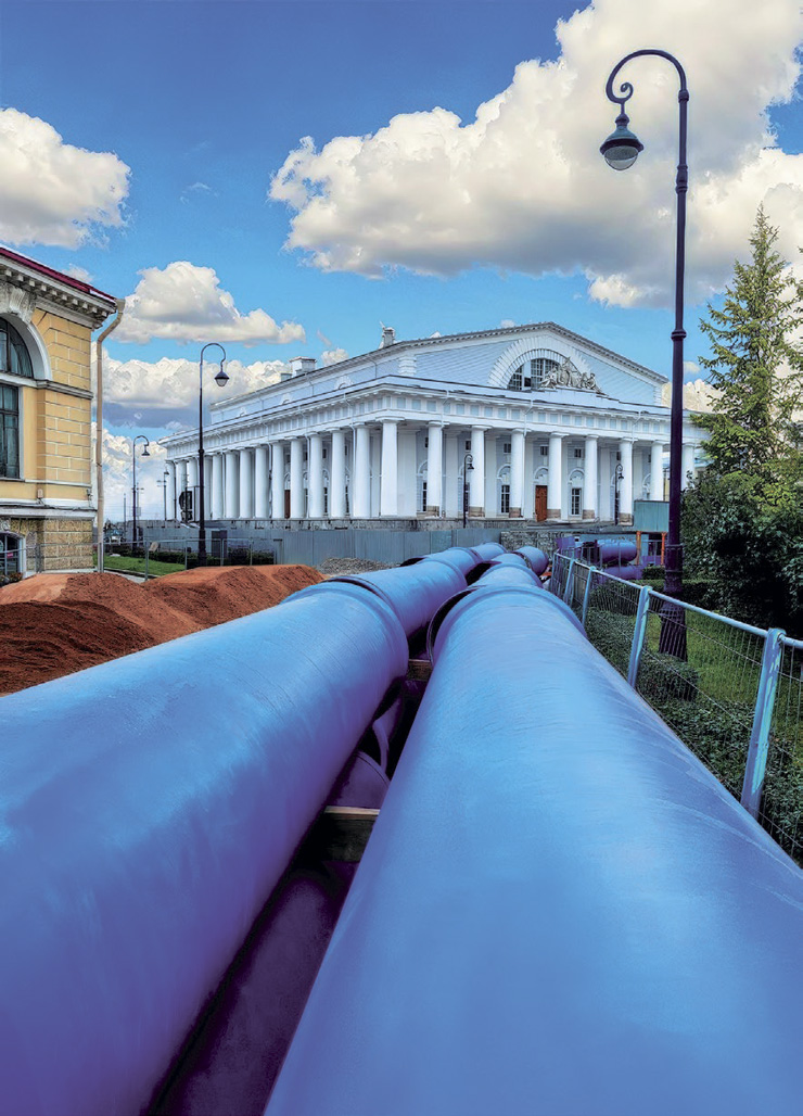

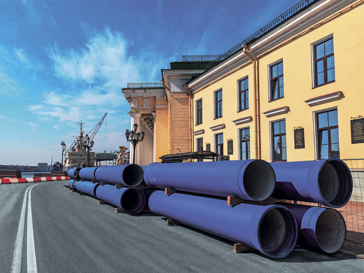

Опыт применения ВЧШГ больших диаметров насчитывает не один десяток лет и включает в себя множество масштабных инфраструктурных объектов. Так, трубы Ду 700–1000 мм были использованы при строительстве тракта водоподачи вдоль Северо-Крымского канала (2016–2021 гг.) протяженностью более 200 км, где скорость монтажа достигала 700 м в сутки. При реконструкции второй нити водопровода Ду 900–1000 мм в Казахстане (участок от Астанинского водохранилища до г. Астаны, 34 км, 2009–2010 гг.) работы велись круглосуточно и не прерывались даже в зимний период. Трубы из высокопрочного чугуна Ду 600 с раструбно-замковым соединением RJs успешно эксплуатируются на водоводе «Чиркей – Буйнакск» в Дагестане.
В 2026 г. стартовали масштабные проекты с применением труб сверхбольших диаметров Ду 1200 мм. В частности, развернуто строительство стратегического инфраструктурного объекта государственного значения – высокоскоростной железнодорожной магистрали (ВСМ) «Москва – Санкт-Петербург». Для инженерных систем ВСМ проектом предусмотрено применение труб диаметром от 900 до 1200 мм. Производственной базой для их выпуска стал «Свободный сокол». Также трубы из ВЧШГ диаметром от 600 до 1200 мм используются для строительства инженерных сетей другого крупнейшего инфраструктурного объекта Санкт-Петербурга – Широтной магистрали скоростного движения (ШМСД).
